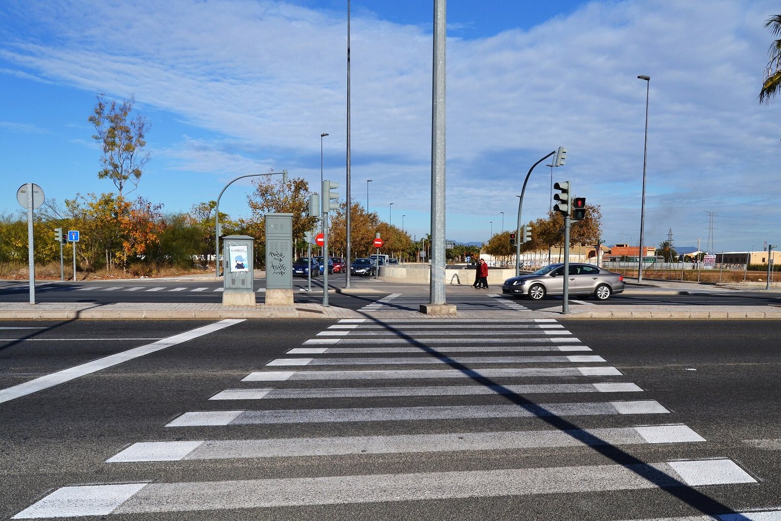

Paso de peatones tipo cebra en un cruce urbano con semáforos
Paso de peatones tipo cebra en un cruce urbano con semáforos. Foto: Joanbanjo, CC BY-SA 3.0, Wikimedia Commons.
La trampa del examen: el verde intermitente de peatones no significa «corre» ni «vuelve atrás»: es el aviso de que se acaba el tiempo para terminar de cruzar. El peatón que ya está cruzando conserva su derecho a terminar, y tú no arrancas hasta que despeje.

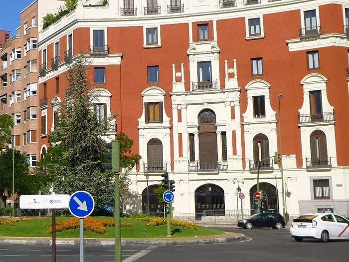

Glorieta urbana de Madrid con semáforos en postes verdes en sus accesos, vista desde un acceso
Glorieta urbana de Madrid con semáforos en sus accesos. Foto: Zarateman, CC0, Wikimedia Commons.
La trampa del examen: la flecha verde no es prioridad absoluta: cedes a quien ya circula por el carril al que te incorporas y al peatón que cruza. Y la flecha negra sobre una luz roja no la convierte en verde: solo limita la prohibición al movimiento de la flecha.
