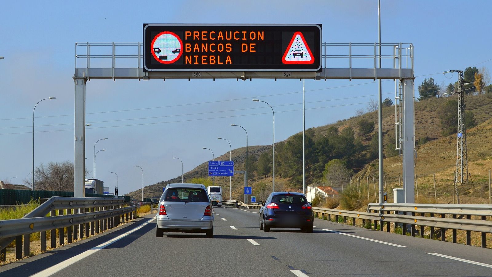

Pórtico con un panel de mensaje variable sobre una autovía
Pórtico con un panel de mensaje variable sobre una autovía. Foto: Emilio J. Rodríguez Posada, CC BY-SA 2.0, Wikimedia Commons.jpg).

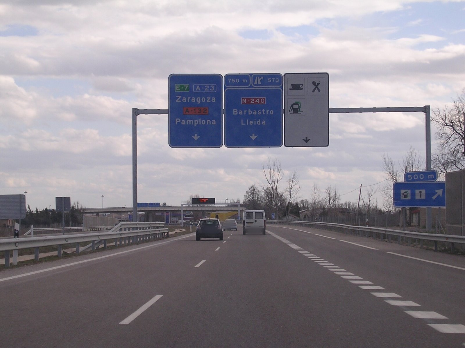

Autovía con un pórtico de señales de salida por delante, vista desde el coche
Autovía con un pórtico de señales de salida por delante. Foto: Willtron, CC BY-SA 3.0, Wikimedia Commons.

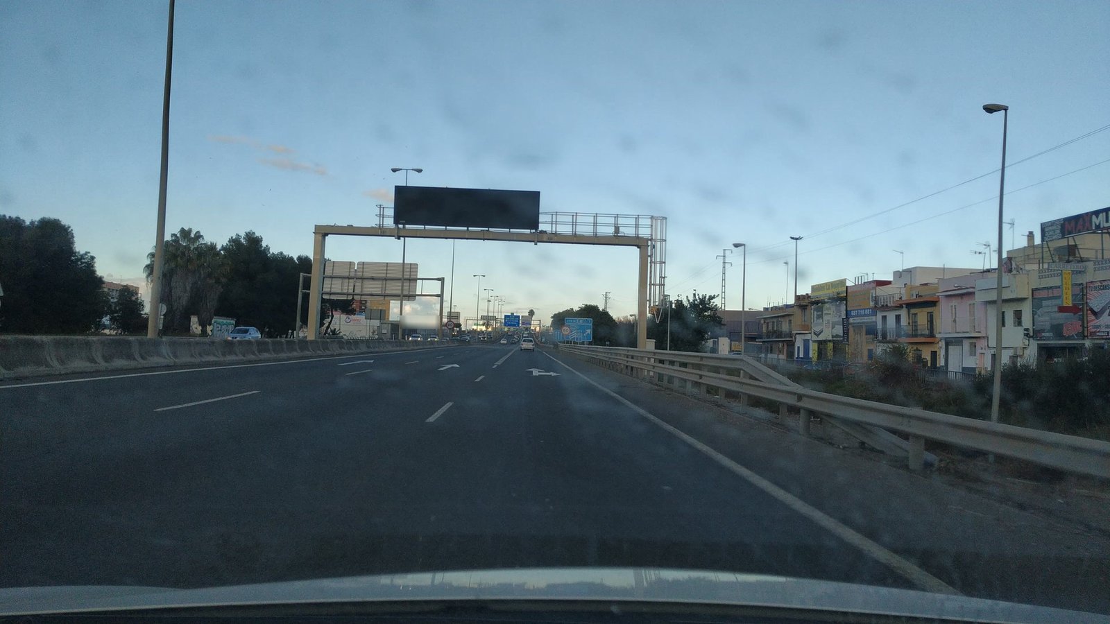

Autovía de varios carriles al acercarse a una ciudad, con un pórtico sobre la calzada y un panel rectangular oscuro, apagado
Pórtico con panel de mensaje variable apagado sobre una autovía. Foto: KartaView contributor 9999, CC BY-SA 4.0, Wikimedia Commons.
