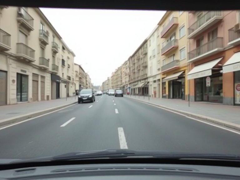

Calle urbana con un carril por sentido, bordillos, comercios y coches a lo lejos
Calle urbana con un carril por sentido, bordillos, comercios y coches a lo lejos. Ilustración generada con IA, solo orientativa.
La trampa del examen: no se cuentan los carriles reservados a bus, taxi o bicicleta. Una calle con un carril para coches más un carril bus sigue siendo de un único carril por sentido: 30 km/h, no 50.

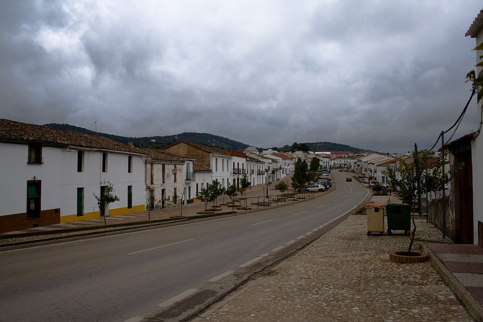

Carretera que atraviesa un pueblo andaluz de casas blancas
Travesía de un pueblo andaluz: dentro del casco el límite genérico es de 50 km/h. Foto: Juan Carlos, en Flickr, CC BY-SA 2.0, Wikimedia Commons.jpg).
La trampa del examen: una travesía con dos carriles por sentido no pasa por eso a ser de 50 por la regla de los carriles: es 50 por ser travesía. Y a la inversa, que una autovía cruce una población no la convierte en vía urbana de 50: el genérico es 80.

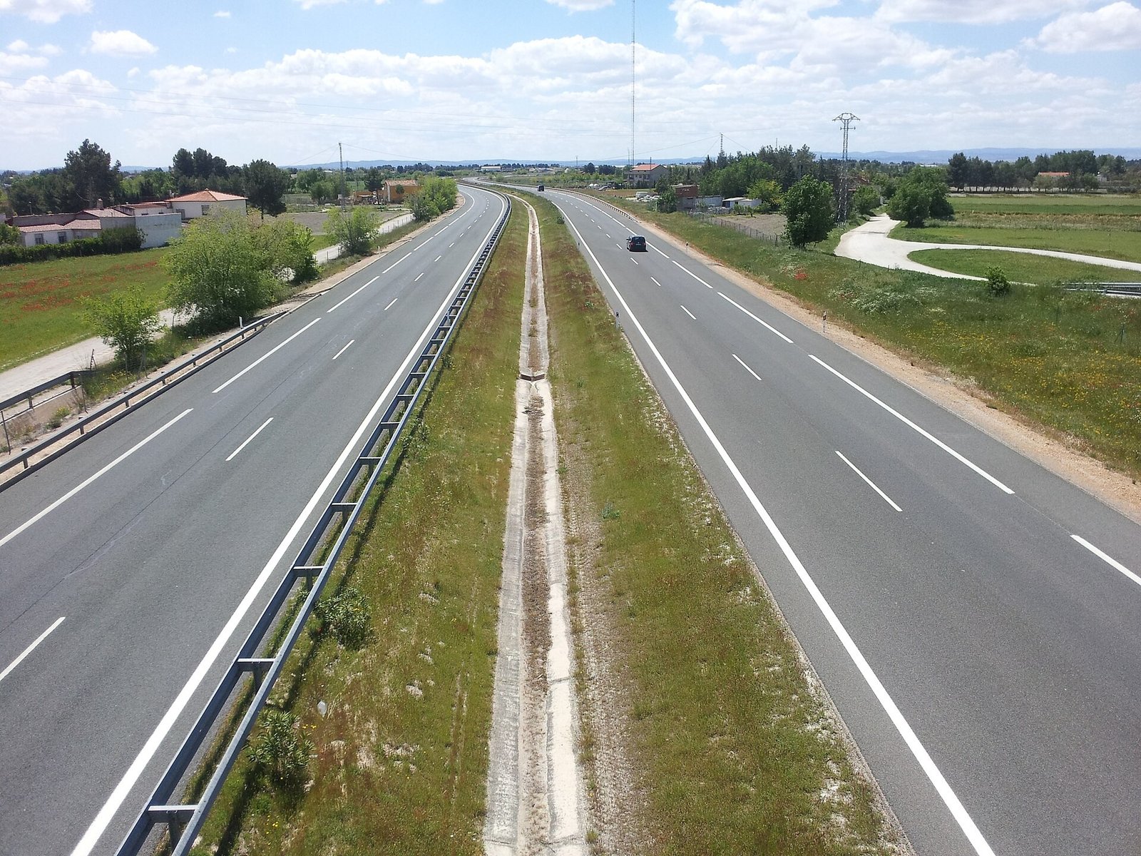

Autovía con dos calzadas y mediana central vista desde un paso elevado
Autovía de doble calzada con mediana: 120 km/h para un turismo. Foto: Alejandro Navarro López, CC0, Wikimedia Commons.
En las carreteras convencionales con separación física de los dos sentidos, el titular de la vía puede fijar un máximo de 100 km/h para turismos, motocicletas y autocaravanas de hasta 3.500 kg (art. 48.1.a.1.º). Fíjate en la diferencia entre «autopista y autovía» y «convencional»: la columna de la izquierda es la de los vehículos que más se preguntan, los turismos, y el examen suele cambiar solo el tipo de vía o el vehículo para ver si lo distingues. Los vehículos de tres ruedas asimilados a motocicletas siguen los límites de las motocicletas de dos ruedas, y a los vehículos de tres ruedas y cuadriciclos se les aplica en cualquier vía el límite de 70 km/h (art. 48.1.a.2.º y 48.1.h).
La trampa del examen: en convencional el genérico del turismo es 90, no 100. El 100 solo existe donde una barrera o mediana separa físicamente los sentidos y el titular de la vía lo ha fijado y señalizado.

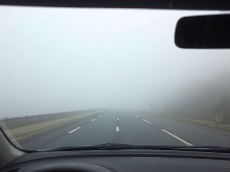

Carretera con niebla densa
Carretera con niebla densa: reducir por debajo del límite aunque la señal permita más. Ilustración generada con IA, solo orientativa.
La trampa del examen: «si respeto la señal, cumplo» es falso. Ir a 90 con niebla densa o a 30 junto a un colegio con niños en la acera puede ser infracción, porque el artículo 45 exige poder detenerte ante lo que aparezca. Cerca de un colegio moderas aunque no veas niños.

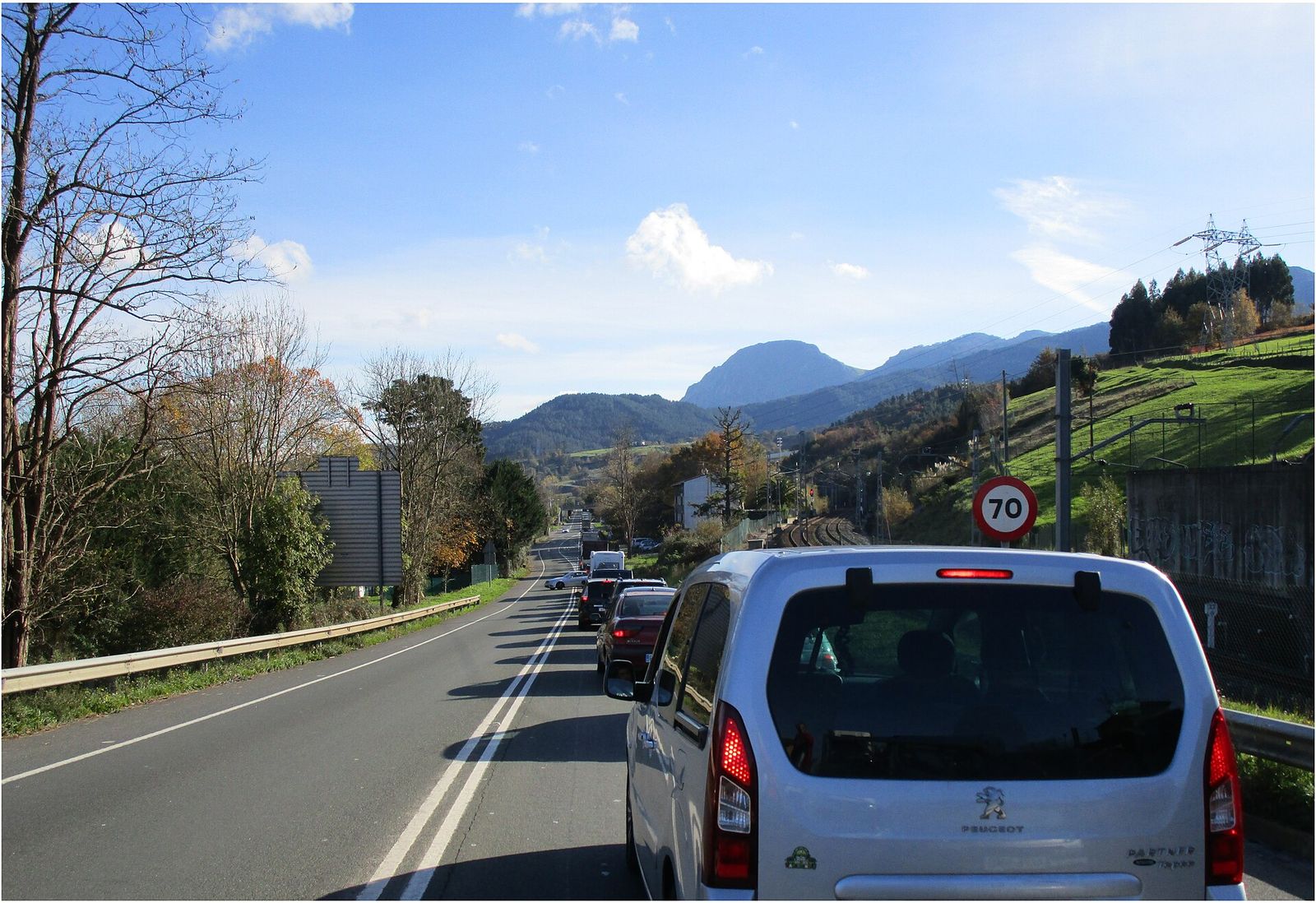

Vehículos circulando en cola muy próximos por una carretera, con luces de freno encendidas
Vehículos en cola muy próximos por una carretera: la distancia debe permitir detenerse sin chocar. Foto: User:Javierme, Javier Mediavilla Ezquibela., CC BY 4.0, Wikimedia Commons.
La trampa del examen: en un túnel la cifra es en metros o en segundos, y cambia con la masa: 100 m o 4 s, y 150 m o 6 s por encima de 3.500 kg. La de 50 metros es otra regla, para facilitar el adelantamiento de quien viene detrás, y no se aplica donde no se puede adelantar. La señal R-300 prohíbe circular sin mantener la separación mínima que indique.
