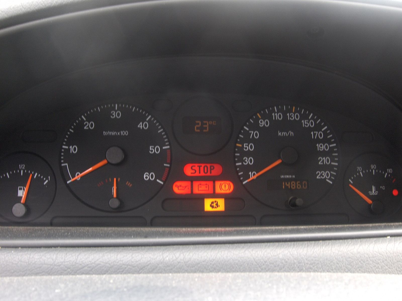

Cuadro de instrumentos con testigos encendidos
Cuadro de instrumentos con testigos encendidos al dar el contacto. Foto: Schumi4ever, CC BY-SA 4.0, Wikimedia Commons.
La trampa del examen: «puedo rebuscar un mando mientras conduzco si soy rápido» es falso: la norma exige poder accionarlo sin desatender la conducción, no solo hacerlo con rapidez. Si un mando obliga a mirar abajo o a soltar el volante más de lo necesario, no cumple el criterio.

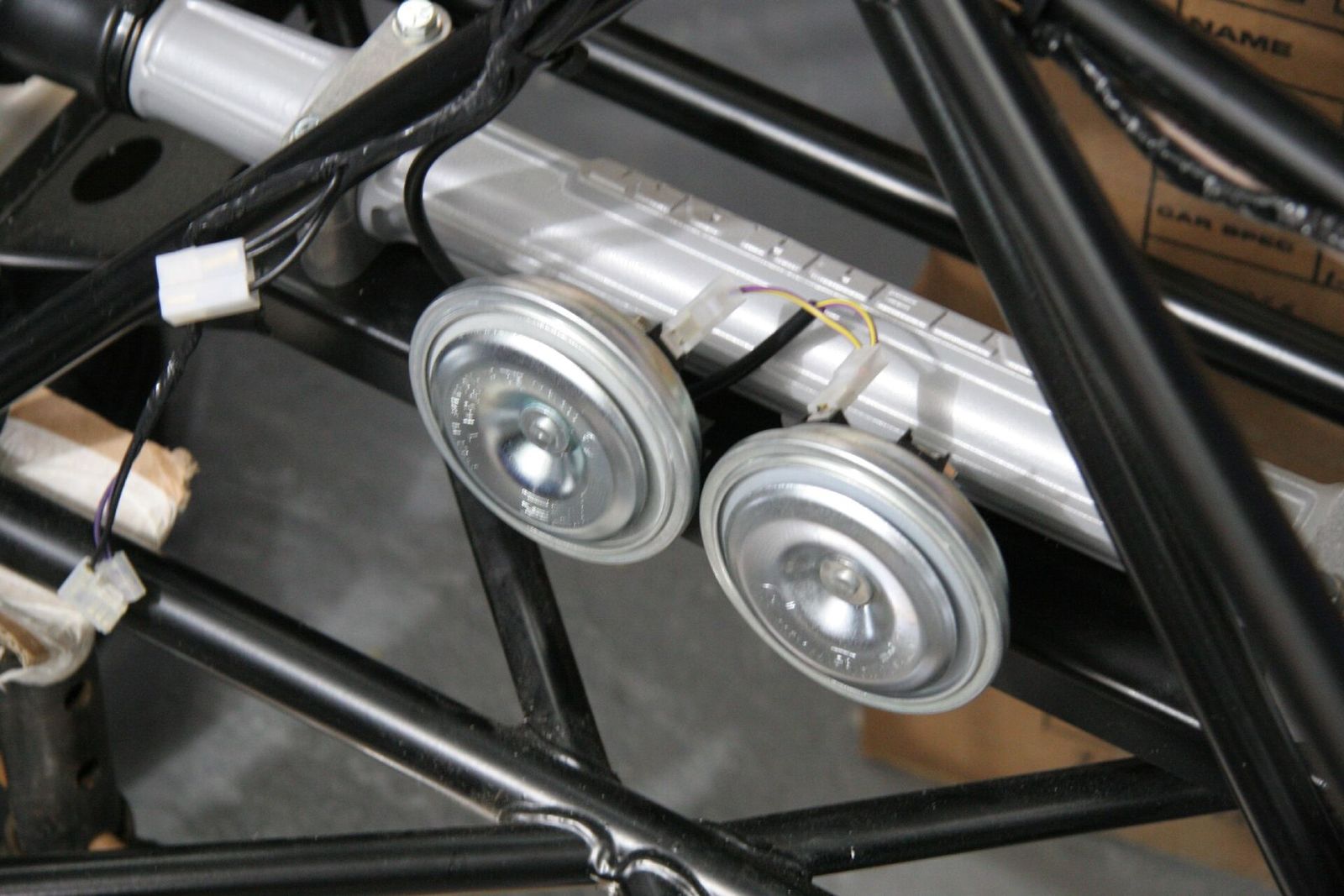

Dos avisadores acústicos eléctricos montados en un bastidor
Dos avisadores acústicos eléctricos montados en un bastidor. Foto: Brian Snelson from Hockley, Essex, England, CC BY 2.0, Wikimedia Commons.
La trampa del examen: que el claxon suene no basta: debe emitir un sonido continuo y uniforme, de intensidad suficiente. Y una sirena o un aparato de sonido especial no es una bocina: solo los vehículos prioritarios pueden llevarlos.

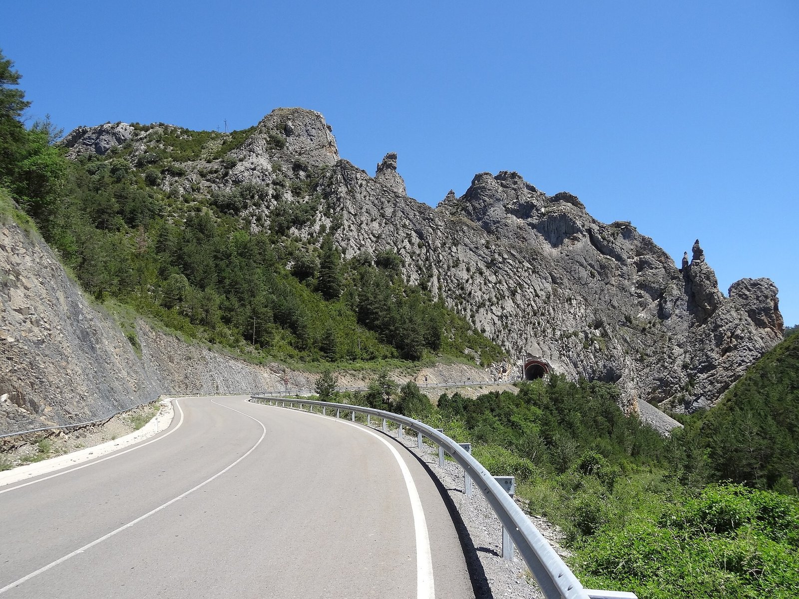

Carretera de montaña estrecha con curvas junto a una pared de roca
Carretera de montaña estrecha con curvas: caso típico en que se puede avisar con el claxon. Foto: Cherubino, CC BY-SA 3.0, Wikimedia Commons.
