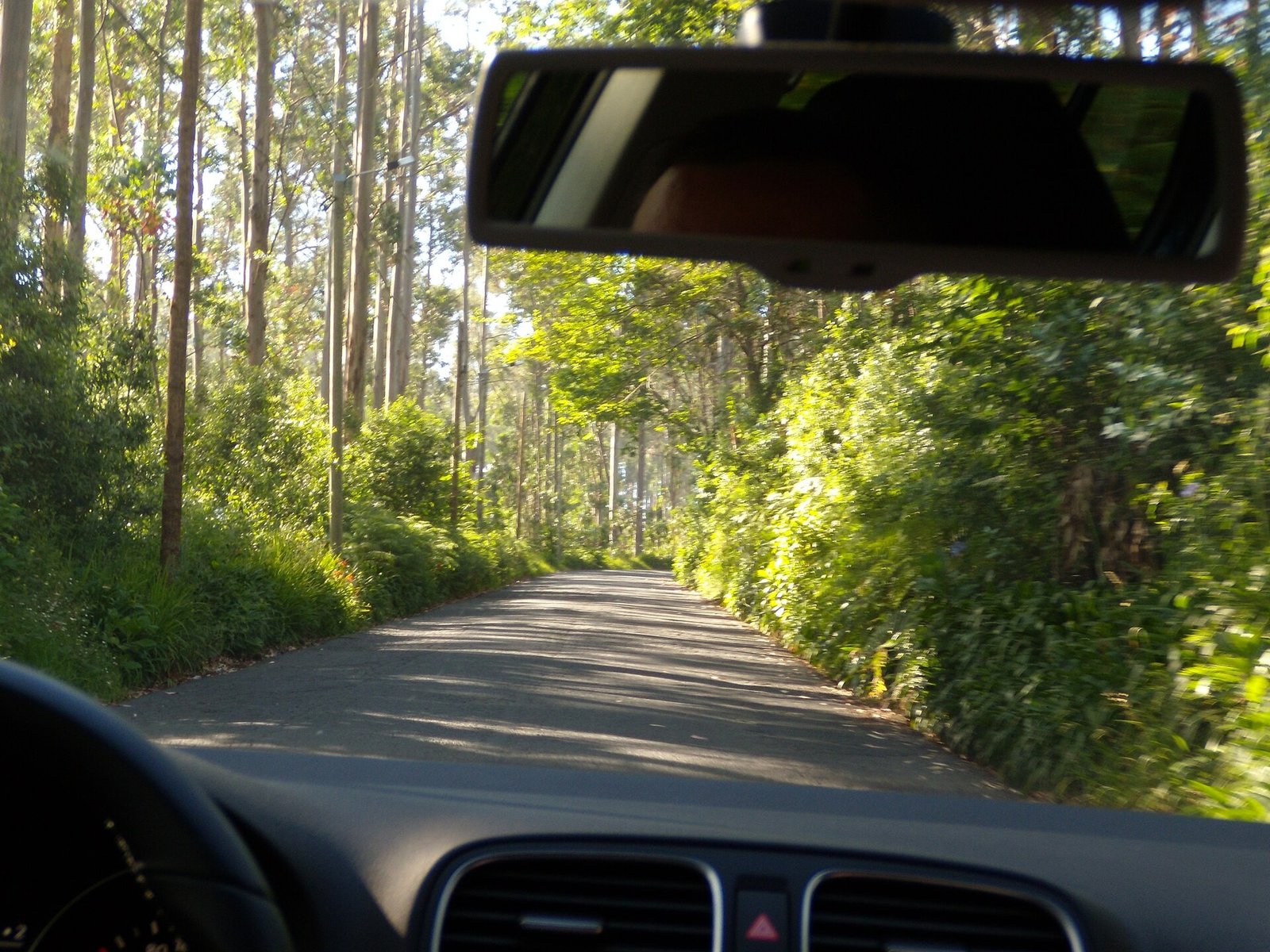

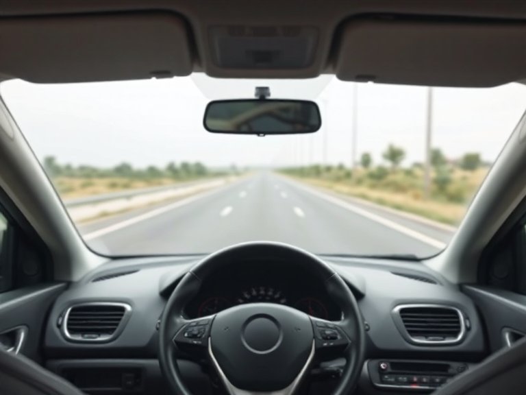

Vista desde el puesto de conducción a través del parabrisas de una carretera despejada
Vista desde el puesto de conducción a través del parabrisas de una carretera despejada. Ilustración generada con IA, solo orientativa.
La trampa del examen: un parabrisas con pegatinas, objetos o suciedad que reduzcan la visión incumple, aunque el vehículo sea correcto de fábrica. El mantenimiento forma parte de la norma.

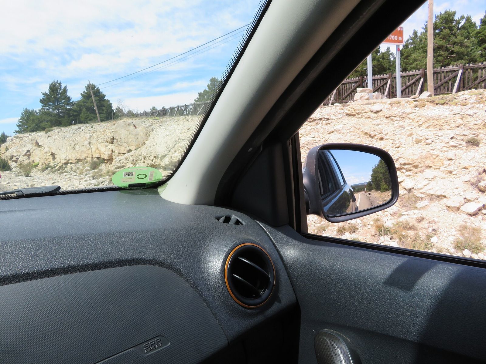

Espejo retrovisor exterior derecho de un automóvil
Espejo retrovisor exterior derecho de un automóvil visto desde el puesto del conductor. Foto: Juan Emilio Prades Bel, CC BY-SA 4.0, Wikimedia Commons.
Retrovisor interior de un coche visto desde dentro
Retrovisor interior de un coche visto desde dentro. Foto: anagh, CC BY-SA 3.0, Wikimedia Commons.
La trampa del examen: no todos los vehículos llevan los mismos retrovisores: el número y la disposición dependen de la categoría. Y los espejos exteriores no son opcionales cuando hay láminas o cortinillas en las ventanillas traseras: son la condición para poder llevarlas (apartado 4).

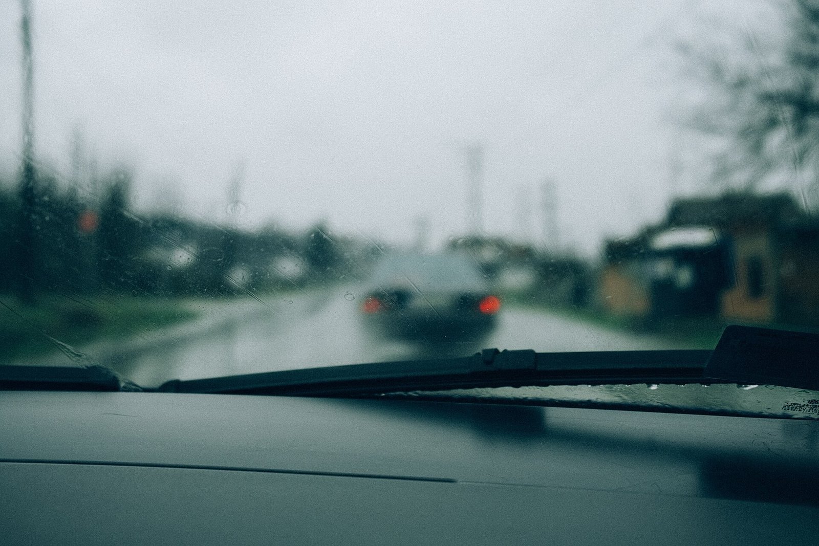

Carretera mojada vista a través de un parabrisas con gotas de lluvia
Carretera mojada vista a través de un parabrisas con gotas de lluvia. Foto: Shixart1985, CC BY 2.0, Wikimedia Commons.
La trampa del examen: un parabrisas agrietado que parece inofensivo incumple la norma si deforma la imagen o puede hacerte confundir el color de un semáforo. La visibilidad se mide por el efecto, no por el aspecto.

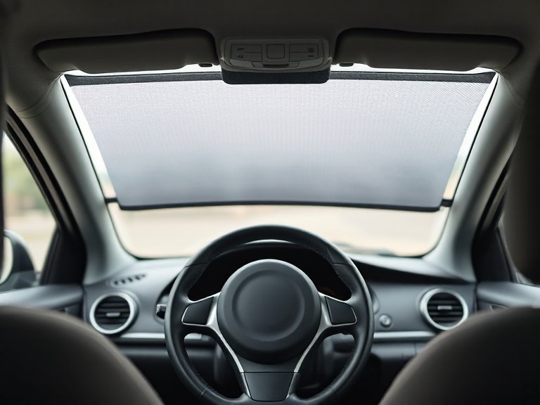

Cortinilla parasol de malla en la luneta trasera de un turismo
Cortinilla parasol de malla en la luneta trasera de un turismo. Ilustración generada con IA, solo orientativa.
La trampa del examen: «solo he tintado las lunas traseras, no la delantera» no basta: hace falta además que el tintado esté homologado y que lleves los dos retrovisores exteriores. Y delante, ni pegatinas ni láminas que interfieran en la visión.
