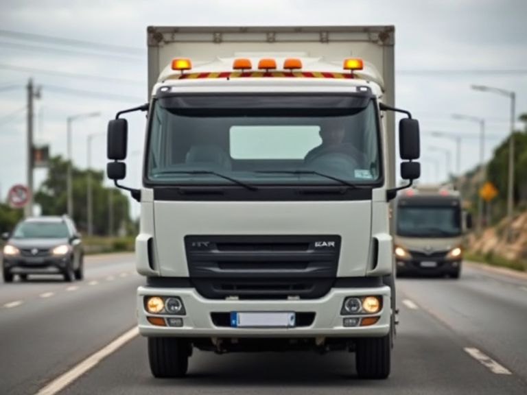

Todo automóvil, con las excepciones que el reglamento reseña para otros vehículos, debe estar provisto de luz de cruce, luz de carretera, luz de marcha atrás, luces indicadoras de dirección con señal de emergencia, luz de frenado, luz de la placa posterior de matrícula, luces de posición delantera y trasera y luz antiniebla trasera (RGV, art. 16). A eso se añade la luz de gálibo para vehículos de más de 2,10 metros de anchura.
Camión de frente con luces de gálibo
Camión de frente con luces de gálibo en la parte alta de la cabina. Ilustración generada con IA, solo orientativa.
La trampa del examen: las luces de gálibo no son para todos: solo se añaden, y solo hay obligación de llevarlas encendidas, en vehículos de más de 2,10 metros de ancho. Un turismo normal no las lleva.

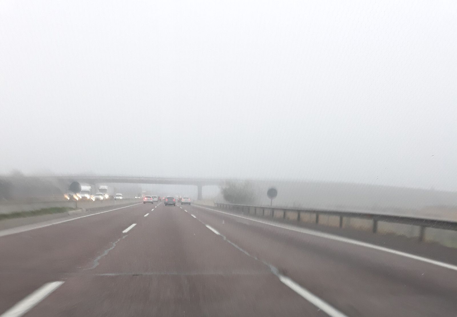

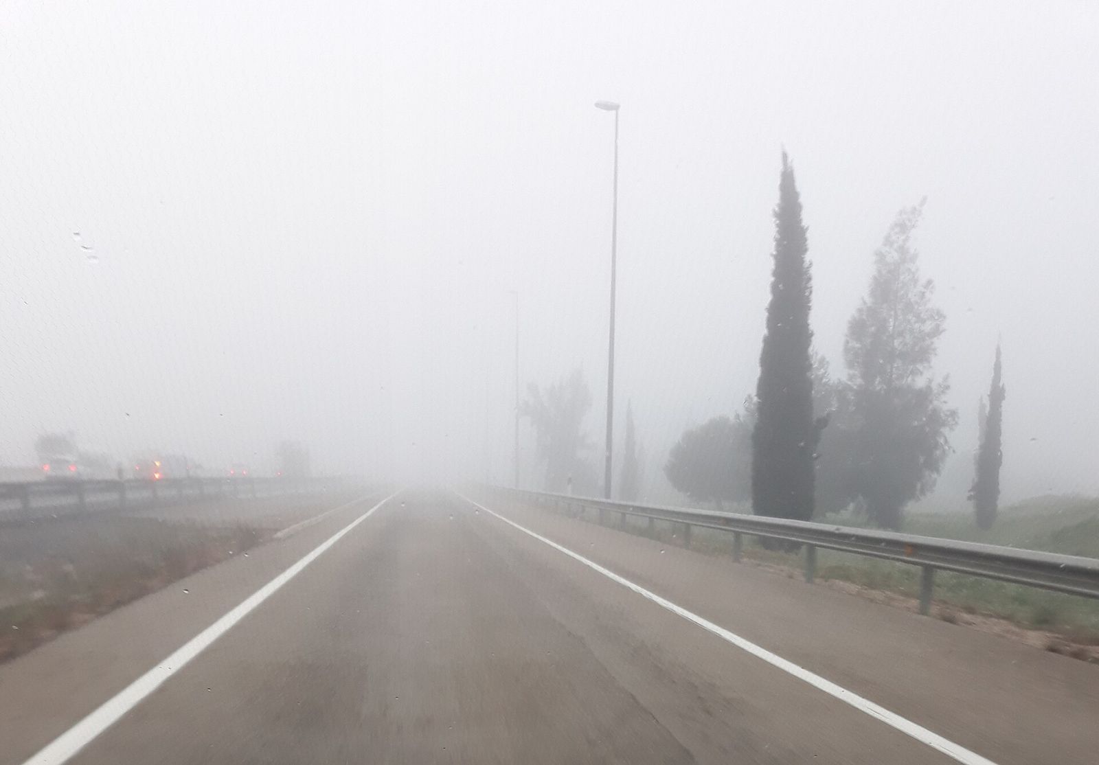

El artículo 106 añade las condiciones que disminuyen la visibilidad de día: es obligatorio utilizar el alumbrado «cuando existan condiciones meteorológicas o ambientales que disminuyan sensiblemente la visibilidad, como en caso de niebla, lluvia intensa, nevada, nubes de humo o de polvo o cualquier otra circunstancia análoga» (art. 106.1). Circular sin alumbrado en esas situaciones es infracción grave (art. 106.3).

Autovía con niebla de día que reduce mucho la visibilidad
Autovía con niebla de día: aunque haya luz solar, hay que llevar el alumbrado encendido. Foto: Pacopac, CC BY-SA 4.0, Wikimedia Commons.
La trampa del examen: con niebla o lluvia intensa también enciendes las luces de día: no solo cuenta la hora del reloj, cuenta la visibilidad. Y en un túnel las luces van encendidas a cualquier hora, aunque sea mediodía y el túnel esté bien iluminado.

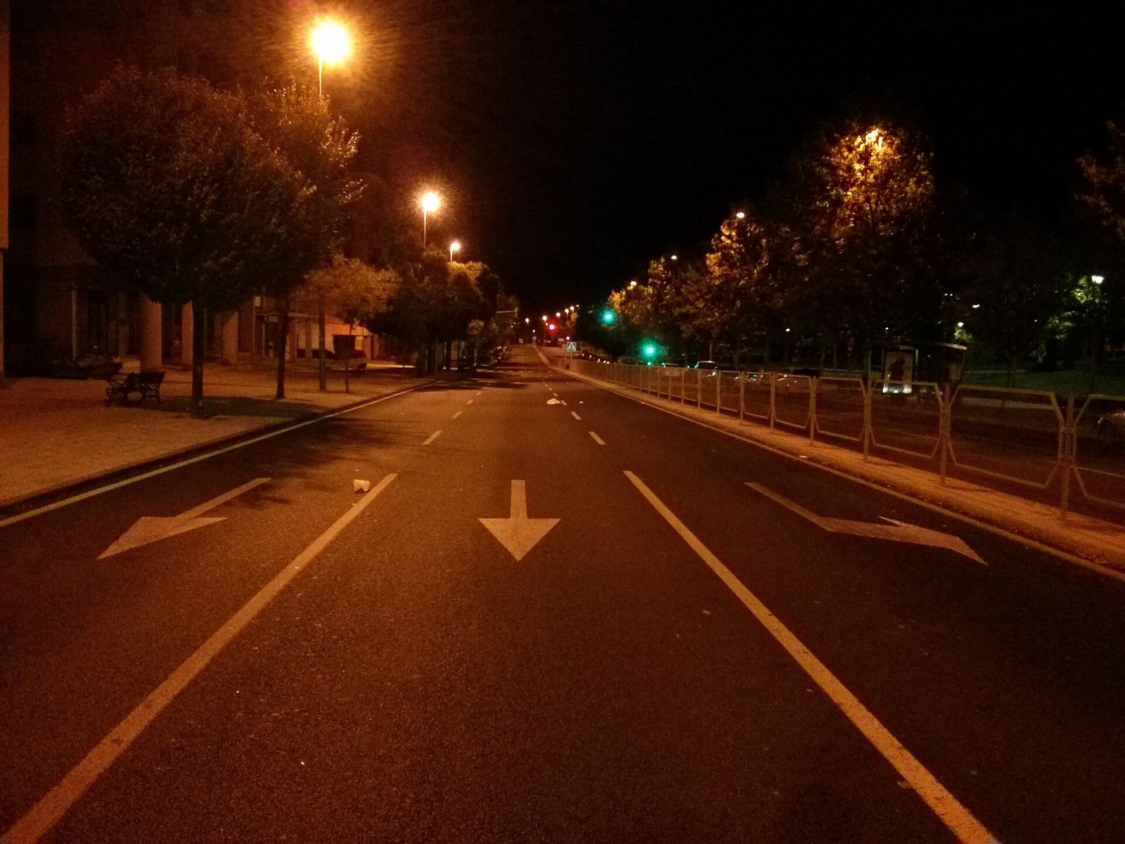

Las de cruce (alumbrado de corto alcance) van encendidas, además de las de posición, entre el ocaso y la salida del sol por vías urbanas o interurbanas suficientemente iluminadas, y a cualquier hora por túneles suficientemente iluminados (art. 101.1). En vías interurbanas insuficientemente iluminadas, también debes llevar el cruce cuando no tienes largas, cuando vas a no más de 40 km/h sin usar las largas, o cuando puedas deslumbrar a otros (art. 101.2).
Avenida urbana iluminada con farolas y sin vehículos, de noche
Vía urbana bien iluminada de noche: aquí van las de cruce. Foto: AlvaroGzP, CC BY-SA 3.0, Wikimedia Commons.
La trampa del examen: el umbral de las largas es «más de 40 km/h» y «fuera de poblado en vía insuficientemente iluminada»: en una calle de ciudad bien alumbrada no se llevan largas. Y cuidado con las dos distancias, 10 metros para leer la matrícula y 50 para un vehículo oscuro; se mezclan con facilidad.

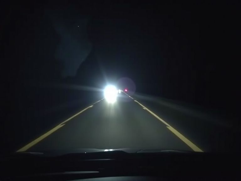

Las largas deben sustituirse por las de cruce «tan pronto como se aprecie la posibilidad de producir deslumbramiento» a otros usuarios, y muy especialmente a los conductores que vienen en sentido contrario, «aunque éstos no cumplan esta prescripción». No se vuelven a poner hasta rebasar, en el cruce, la posición del vehículo cruzado (RGC, art. 102.1). La misma precaución vale respecto de los vehículos que circulan en tu mismo sentido y cuyos conductores puedan ser deslumbrados por el retrovisor (art. 102.2).
Si eres tú quien sufre el deslumbramiento, debes reducir la velocidad lo necesario, incluso hasta detenerte del todo, para evitar alcanzar vehículos o peatones que circulen en tu mismo sentido (art. 102.3). Es infracción grave producir deslumbramiento al resto de los usuarios (art. 100.4).
Faros deslumbrantes de frente de noche
Faros de frente de noche: al cruzarte con otro vehículo, pasa a la luz de cruce. Ilustración generada con IA, solo orientativa.
La trampa del examen: también deslumbras por el retrovisor a quien va delante de ti: cambia a cruce aunque vayas detrás. Y quien tiene que quitar las largas eres tú aunque el otro conductor no lo haga: la obligación no depende de que el de enfrente cumpla.

La antiniebla trasera es más restrictiva: solo debe llevarse encendida cuando las condiciones meteorológicas o ambientales sean especialmente desfavorables, como niebla espesa, lluvia muy intensa, fuerte nevada o nubes densas de polvo o humo (art. 106.2).
Vía con niebla espesa y visibilidad muy reducida
Niebla espesa: aquí sí procede la antiniebla trasera. Foto: Pacopac, CC BY-SA 4.0, Wikimedia Commons.
La trampa del examen: llevar la antiniebla trasera encendida con buena visibilidad deslumbra a quien va detrás y es justo el error que la norma corrige. «Llueve» no basta: la trasera exige lluvia muy intensa, niebla espesa, fuerte nevada o nubes densas.
