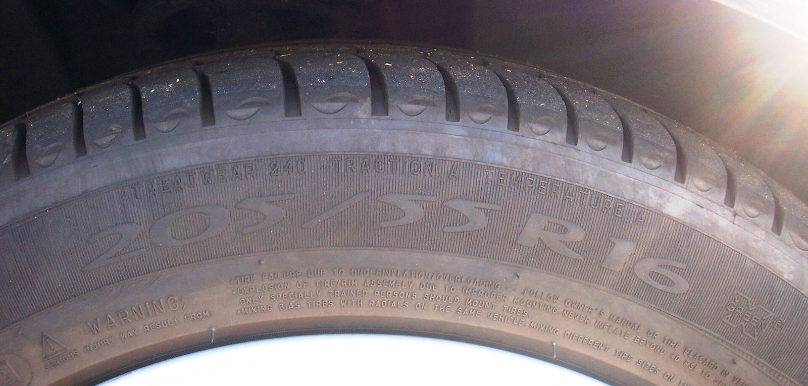

1. Neumáticos con dibujo y en condiciones de uso
Los vehículos deben tener sus ruedas provistas de neumáticos, o de elementos de elasticidad similar, que presenten dibujo en las ranuras principales de la banda de rodamiento y reúnan las condiciones mínimas de utilización del anexo VII (RGV, art. 12.5.1). Además, deben estar equipados con neumáticos de las dimensiones y características previstas por el fabricante en la homologación, o sus equivalentes (anexo VII, apartado 1).
Flanco de un neumático con el marcado de medida grabado
Flanco de un neumático con el marcado de medida grabado. Foto: AntoniusJ, Public domain, Wikimedia Commons.
La trampa del examen: la medida y las características del neumático no son una elección libre: deben ser las de la homologación del vehículo o sus equivalentes, y las inscripciones reglamentarias del neumático deben conservarse siempre.

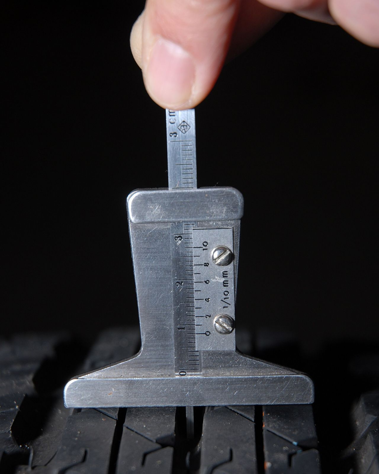

2. Profundidad mínima del dibujo
Los neumáticos deben presentar, durante toda su utilización en las vías públicas, una profundidad mínima en las ranuras principales (RGV, anexo VII, apartado 2):
VehículoProfundidad mínima
Turismos, furgonetas y remolques ligeros (categorías M1, N1, O1 y O2)1,6 mm
Autobuses, camiones y remolques pesados (M2, M3, N2, N3, O3 y O4)1,0 mm

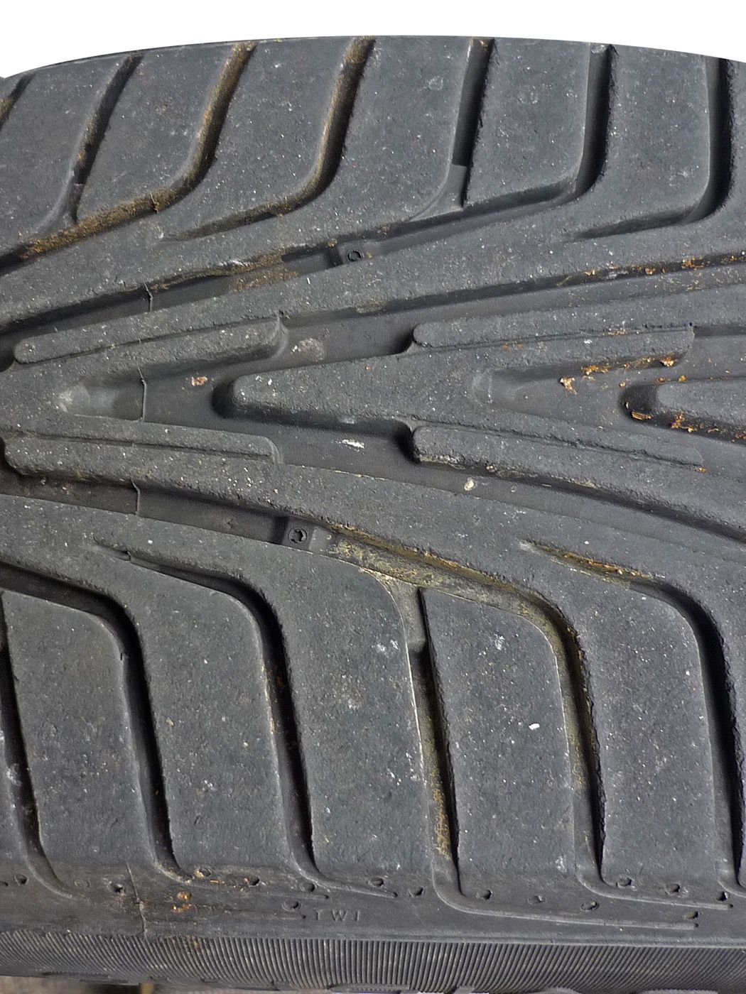

Por ranuras principales se entienden las longitudinales y transversales del dibujo principal que, al menos en los neumáticos C1, llevan indicadores de desgaste. Esos indicadores sirven para señalar que las ranuras han alcanzado la profundidad mínima, y los deben llevar los neumáticos de turismos y de sus remolques (apartado 3).
Medidor de profundidad introducido en una ranura del dibujo de un neumático
Medidor de profundidad introducido en una ranura del dibujo de un neumático. Foto: Fahi, Public domain, Wikimedia Commons.
Neumático desgastado hasta el indicador de desgaste
Neumático con el indicador de desgaste a la vista. Foto: Quallyptus, CC0 1.0, Wikimedia Commons.
La trampa del examen: 1,6 mm es la cifra que todo el mundo recuerda, pero solo vale para turismos y furgonetas; un camión, un autobús o un remolque pesado se miden con 1,0 mm. Y el mínimo rige durante toda la utilización del neumático, no solo en la ITV.

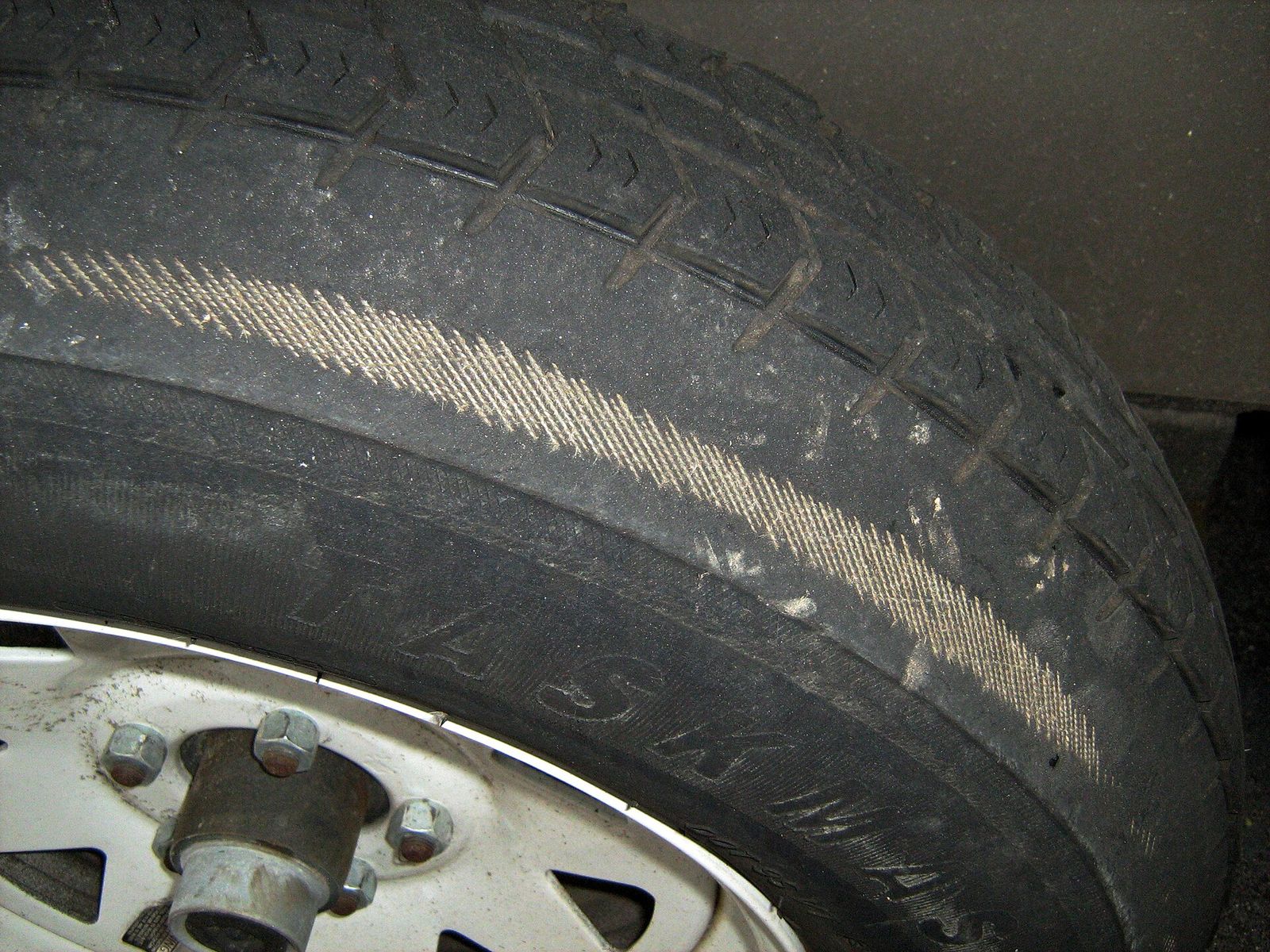

3. Daños y desgaste irregular
Los neumáticos, nuevos o recauchutados, deben conservar las inscripciones reglamentarias y no presentar ampollas, deformaciones anormales, roturas u otros signos de despegue de alguna capa o de la banda de rodamiento, ni cables al descubierto, grietas o síntomas de rotura o dislocación de la carcasa (RGV, anexo VII, apartado 4). El resculturado no está permitido, salvo en los neumáticos de vehículos de más de 3,5 toneladas de masa máxima autorizada marcados con la palabra «Regroovable» o el símbolo ∪.
Según la guía técnica de la DGT (Manual del Permiso B), un desgaste solo en los bordes o solo en el centro suele delatar una mala presión de inflado.
Neumático con una banda de desgaste marcada en el hombro
Neumático con una banda de desgaste marcada en el hombro. Foto: CZmarlin — Christopher Ziemnowicz, Public domain, Wikimedia Commons.
La trampa del examen: «con dibujo suficiente, el neumático vale» es falso: cables a la vista, ampollas, grietas o deformaciones lo inutilizan igual. El dibujo es una condición; el estado de la carcasa, otra.

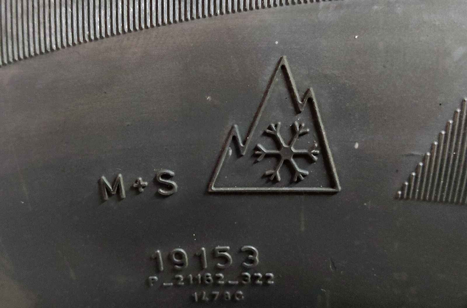

4. Neumáticos de nieve, cadenas y movilidad invernal
El anexo VII entiende por neumáticos especiales los de nieve con requisitos específicos de homologación para uso en condiciones de nieve extrema, identificados en el costado con el marcado M+S, M&S o M.S junto con el pictograma 3PMSF (una montaña de tres picos con un copo de nieve), y los diseñados para uso profesional off-road, marcados con «POR» (RGV, anexo VII, apartado 5). Para cumplir las restricciones de movilidad invernal, los vehículos de hasta 3.500 kg de MMA deben llevar neumáticos certificados 3PMSF en todos sus ejes; los de más de 3.500 kg, 3PMSF o POR como mínimo en el eje de dirección y en los ejes motores. Fuera de las zonas y periodos de restricción se pueden combinar tipos distintos entre ejes.
Flanco de un neumático con el marcado M+S y el pictograma de montaña con copo de nieve
Flanco de un neumático con el marcado M+S y el pictograma de montaña con copo de nieve. Foto: MatthewGhera, CC BY 3.0, Wikimedia Commons.

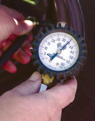

5. Presión de inflado
La presión de inflado debe revisarse regularmente, con manómetros de uso privado o público debidamente homologados y verificados (RGV, anexo VII, apartado 6).
Manómetro de presión de neumáticos
Manómetro para comprobar la presión de un neumático. Foto: Airman Frank Snider, U.S. Air Force, Public domain (U.S. federal government work), Wikimedia Commons.
La trampa del examen: la presión no se mira «a ojo»: se comprueba con manómetro, y con regularidad. Un desgaste en los bordes o en el centro del neumático es la pista de que la presión no era la correcta.
