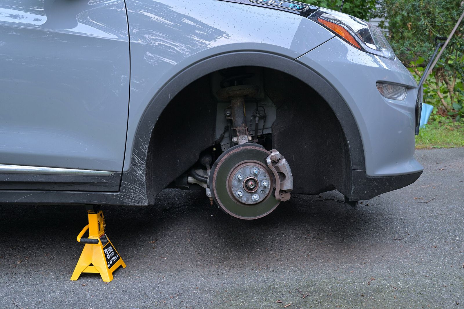

Disco y pinza de freno de un turismo con la rueda desmontada
Disco y pinza de freno de un turismo con la rueda desmontada. Foto: 4300streetcar, CC BY 4.0, Wikimedia Commons.

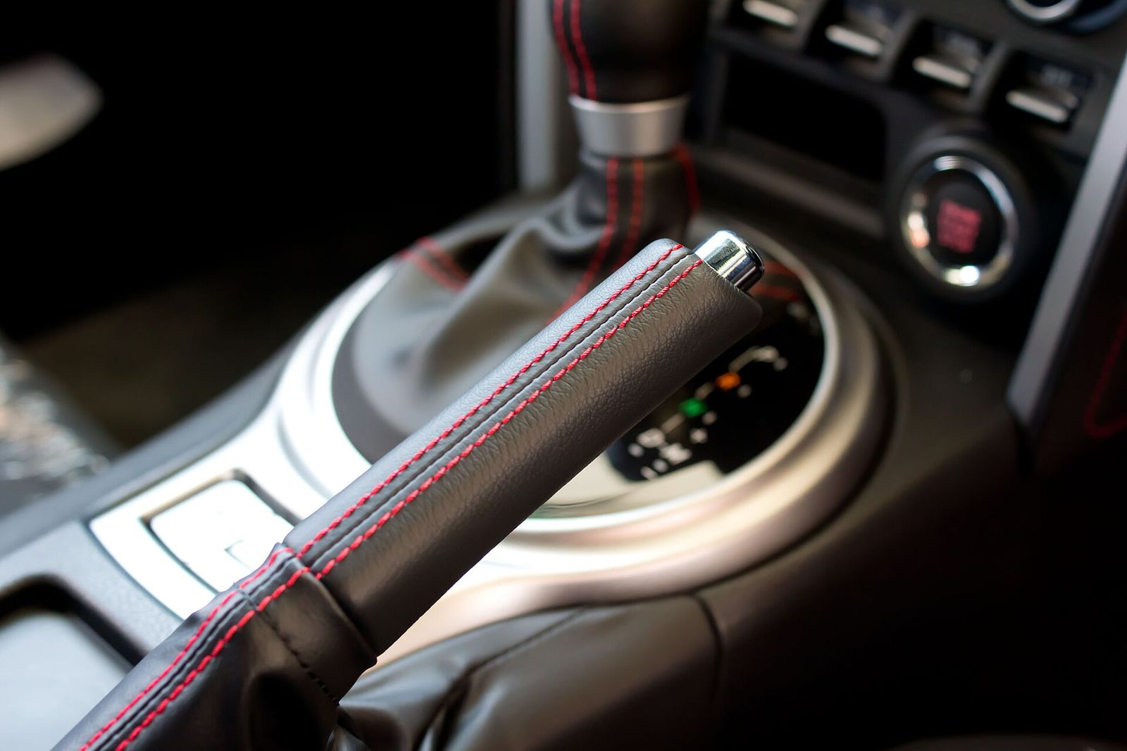

Palanca del freno de mano en la consola central de un turismo
Palanca del freno de mano en la consola central de un turismo. Foto: Cllackr, CC0, Wikimedia Commons.
La trampa del examen: el freno de mano no es un extra: es el sistema de estacionamiento que exige la norma. Y el freno de socorro no es un tercer freno «de lujo»: es el que debe poder sustituir al de servicio si este falla.

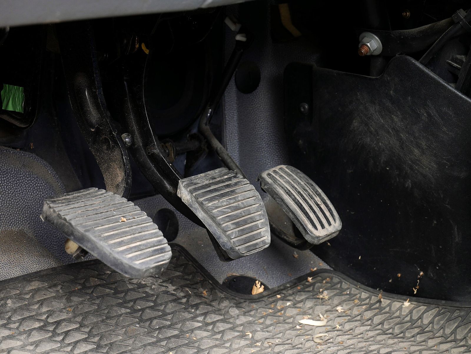

Todo vehículo de motor, con excepción de las motocicletas, los motocultores conducidos a pie y los vehículos de tres ruedas simétricas, debe llevar un dispositivo, manejado desde el puesto de conducción y accionado por el motor, que permita la marcha atrás (RGV, art. 11, punto 6). Cómo se hace la maniobra, con sus 15 metros y sus prohibiciones, está en el tema 24.
Pedales de embrague, freno y acelerador de un turismo
Pedales de embrague, freno y acelerador de un turismo. Foto: Santeri Viinamäki, CC BY-SA 4.0, Wikimedia Commons.
La trampa del examen: la marcha atrás no es obligatoria en todos los vehículos: las motocicletas, los motocultores conducidos a pie y los vehículos de tres ruedas simétricas están exentos.
