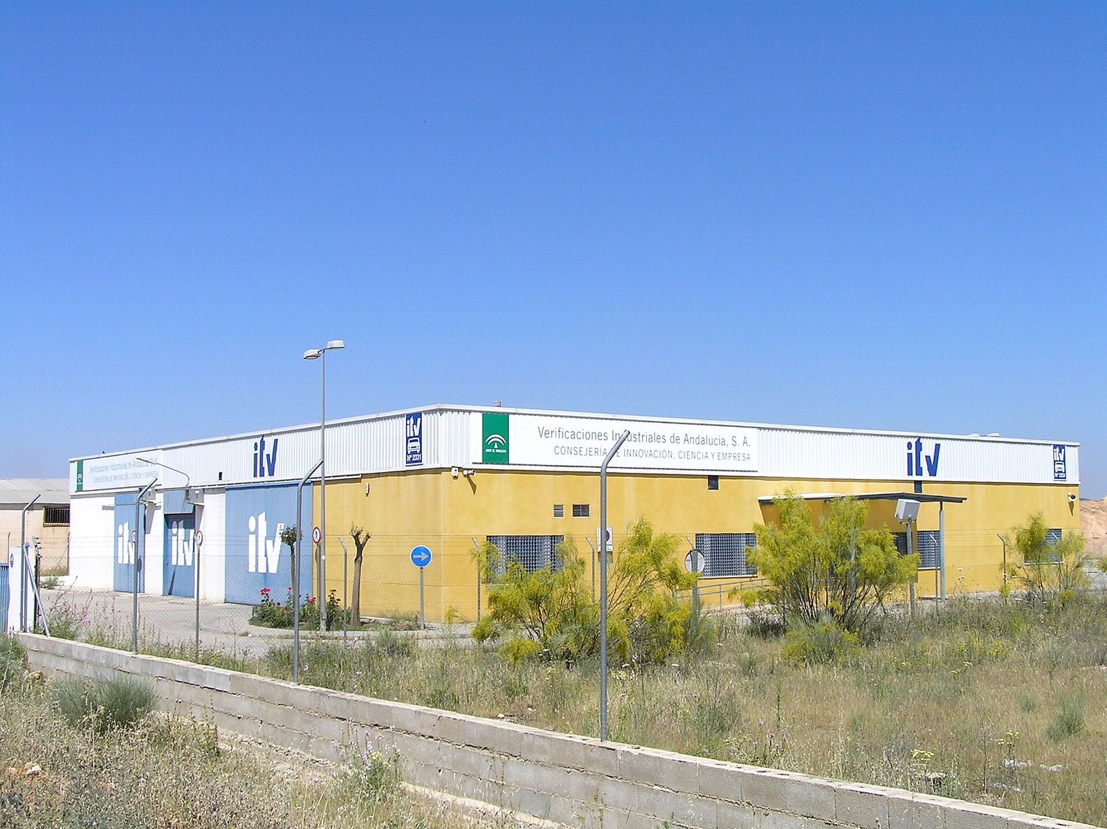

La inspección técnica periódica (ITV) comprueba, entre otras cosas, la seguridad vial y la protección del medio ambiente (RGV, art. 10.1); cuándo toca a cada vehículo está en el tema 5.
Estación ITV de Andalucía vista desde la carretera
Estación ITV junto a una carretera de Andalucía. Foto: Cosasdebeas, CC BY-SA 4.0, Wikimedia Commons.
La trampa del examen: quitar el silenciador no es una mejora permitida: el escape libre está prohibido en cualquier vía, urbana o interurbana. Y una reforma de importancia no autorizada (véase el tema 5) basta para no poder circular si altera las emisiones.

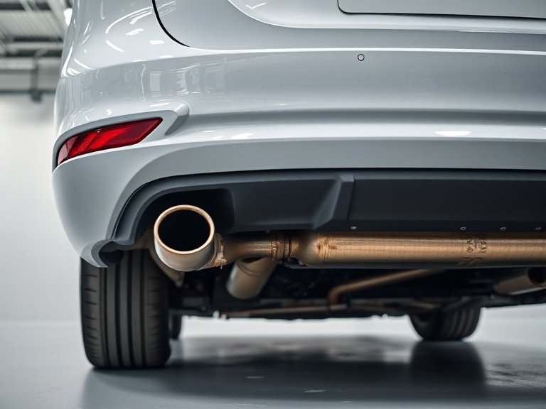

Primer plano del tubo de escape trasero de un turismo gris, visto a ras de suelo
Tubo de escape trasero de un turismo gris. Ilustración generada con IA, solo orientativa.
La trampa del examen: la norma no protege solo a tus ocupantes: ningún elemento mecánico puede poner en peligro a otros usuarios, ni siquiera con el vehículo parado.
