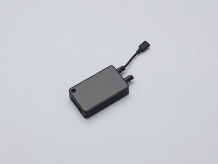

Módulo electrónico negro con su cable de conexión sobre una superficie gris
Módulo electrónico negro con su cable de conexión sobre una superficie gris. Ilustración generada con IA, solo orientativa.
La trampa del examen: «solo avisa, no interfiere» es la línea entre lo legal y lo prohibido: un aviso de la posición de los radares es legal; un detector no lo es ni apagado, porque basta con llevarlo, y un inhibidor es mucho más grave que un detector.

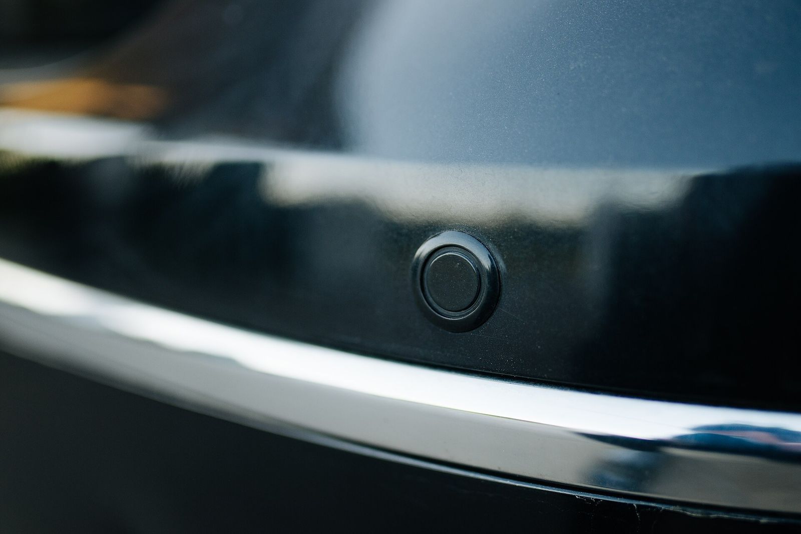

Sensor de aparcamiento en el parachoques trasero de un turismo
Sensor de aparcamiento en el parachoques trasero de un turismo. Foto: Shixart1985, CC BY 2.0, Wikimedia Commons.
La trampa del examen: llevar un sistema de ayuda no te permite distraerte: la atención permanente y el control del vehículo siguen siendo tuyos. No hay un artículo que diga lo contrario para los ADAS; la norma que se aplica es la del conductor.
