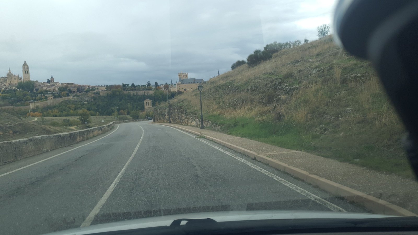

Carretera convencional de dos carriles que sube hacia un cambio de rasante que oculta el trazado
Cambio de rasante que oculta el trazado: sin visibilidad para terminar la maniobra, no se adelanta. Foto: KartaView contributor 37830, CC BY-SA 4.0, Wikimedia Commons.
La trampa del examen: al adelantar no puedes superar el límite de velocidad de la vía. El antiguo margen de 20 km/h para adelantar en carretera convencional desapareció con la derogación del artículo 51 del reglamento por la Ley 18/2021, desde el 21 de marzo de 2022. Lo que sí se exige es una velocidad «notoriamente superior» a la del adelantado, dentro del límite.

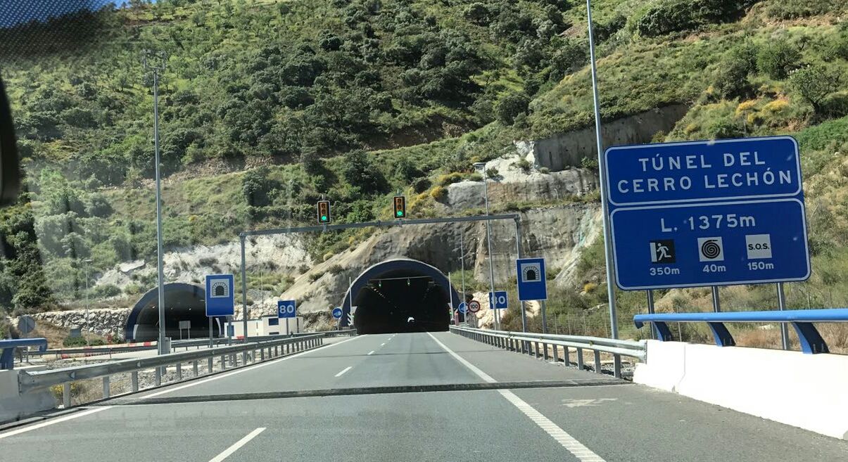

Túneles, pasos inferiores y tramos con la señal «Túnel» (S-5)Prohibido si solo hay un carril en tu sentido

Entrada de un túnel de autopista vista desde el puesto del conductor
Boca de un túnel de autopista: con un solo carril por sentido en el túnel no se adelanta. Foto: Xemenendura, CC0, Wikimedia Commons.

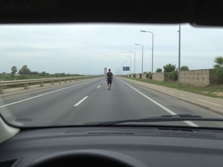

Desde el 1 de octubre de 2026 el artículo 85.4 amplía el trato especial. Al adelantar a peatones, animales, vehículos de tracción animal, ciclomotores, vehículos de movilidad personal, ciclistas o grupos de ciclistas, el conductor ocupa parte o la totalidad del carril contiguo o contrario guardando una anchura de seguridad de al menos 1,5 metros; si la calzada tiene más de un carril por sentido, el cambio completo de carril es obligatorio. Fuera de poblado debe además reducir la velocidad al menos 20 km/h por debajo del límite de la vía antes de iniciar la maniobra y durante toda su ejecución. Un grupo de ciclistas se considera una única unidad móvil, y está prohibido adelantar poniendo en peligro o entorpeciendo a quienes circulan en sentido contrario, incluso por el arcén (RGC, art. 85.4).
Novedad de octubre de 2026: hasta el 30 de septiembre, el artículo 85.4 exigía 1,5 metros solo fuera de poblado, al adelantar a peatones, animales, vehículos de dos ruedas o de tracción animal (y a vehículos inmovilizados o de auxilio); dentro de poblado bastaba un margen lateral proporcional a la velocidad y a la calzada, y no había reducción de velocidad. El Real Decreto 518/2026 aplica los 1,5 metros dentro y fuera de poblado, incluye a los vehículos de movilidad personal y a los grupos de ciclistas, y añade los 20 km/h por debajo del límite fuera de poblado. La Ley de Tráfico ya fijaba los 1,5 metros para ciclos y ciclomotores desde 2022 (art. 35.4).
Peatón caminando por la calzada de una carretera abierta
Peatón por la calzada de una carretera abierta: también se le adelanta con 1,5 metros. Ilustración generada con IA, solo orientativa.
La trampa del examen: las cifras son tres y no se mezclan: 1,5 metros de separación, cambio completo de carril si hay más de un carril por sentido, y 20 km/h por debajo del límite (solo fuera de poblado). Y el ciclista que viene de frente por el arcén también cuenta: no puedes adelantar poniéndole en peligro.
