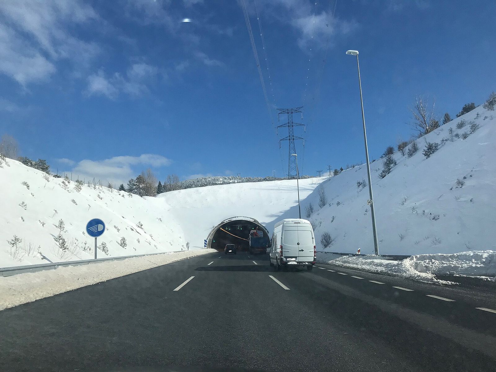

Entrada norte de un túnel de carretera
Entrada norte del túnel de Guadarrama: en un túnel está prohibido el cambio de sentido. Foto: Xemenendura, CC BY-SA 4.0, Wikimedia Commons.
La trampa del examen: donde está prohibido adelantar también está prohibido cambiar de sentido, salvo autorización expresa. Quien memoriza solo «no se da la vuelta en túneles y autovías» se deja la mitad de los casos: pasos a nivel, tramos sin visibilidad y todos los tramos con prohibición de adelantar.

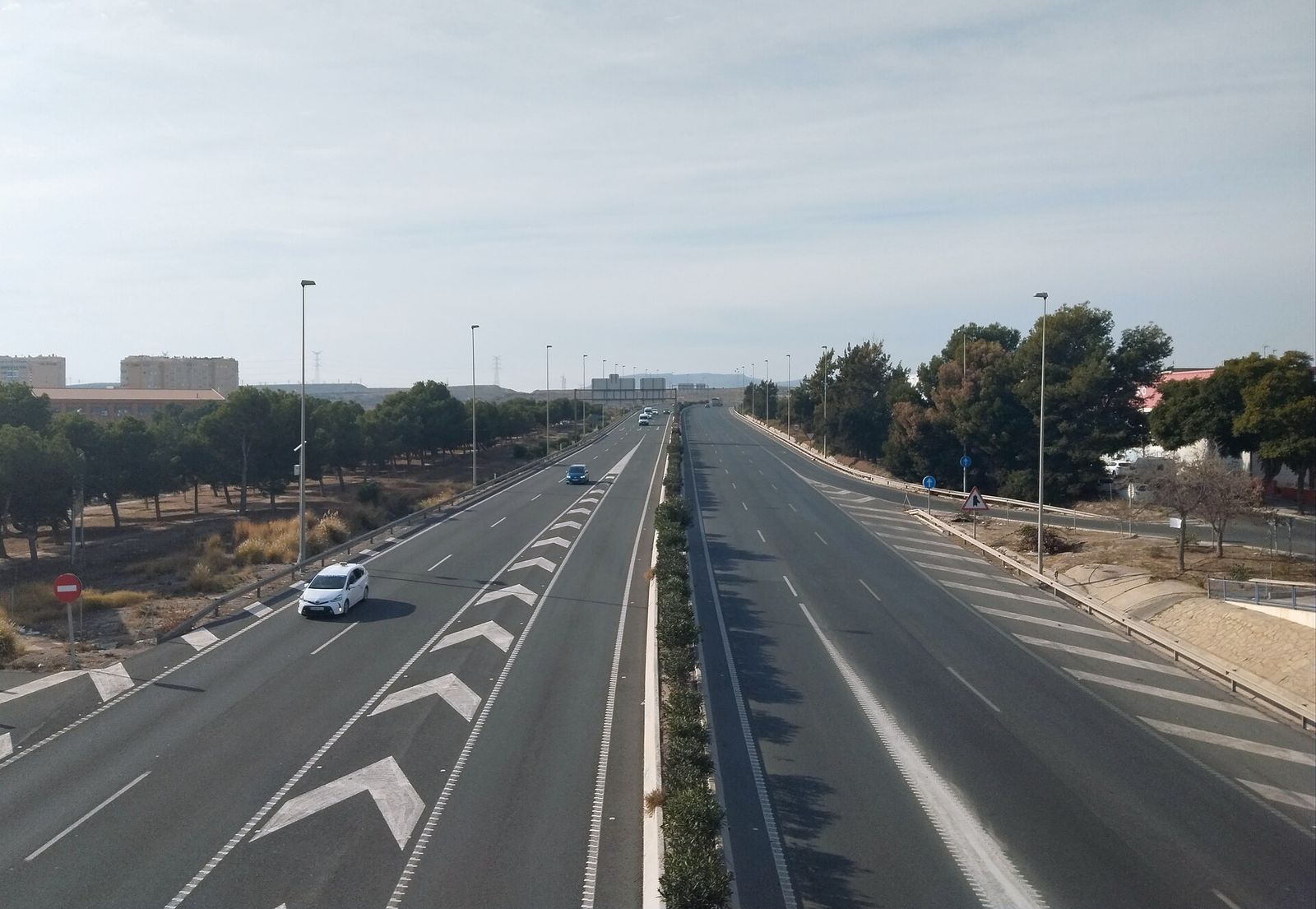

Para abandonar una autopista, autovía o cualquier otra vía, los conductores deben circular con suficiente antelación por el carril más próximo a la salida y penetrar lo antes posible en el carril de deceleración, si existe (RGC, art. 77). Es la salida ordenada, y es la razón por la que no hay excusa para dar marcha atrás en una autovía: la maniobra se prepara con tiempo.
Autovía de dos calzadas vista desde un puente, con marcas de cebreado en una salida
Autovía con una salida y marcas de cebreado. Foto: Varondán, CC BY-SA 4.0, Wikimedia Commons.
La trampa del examen: se llega al carril de deceleración desde el carril más próximo a la salida, con antelación, no cruzando varios carriles en el último momento. Las autovías tienen su propio capítulo en el tema 31.
