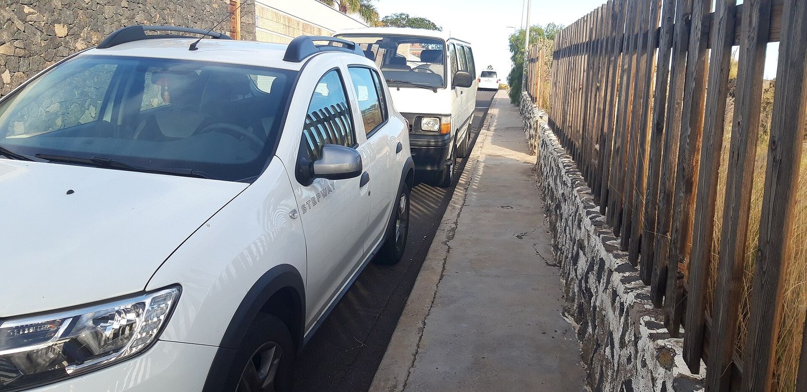

Turismo estacionado junto a la acera en una calle llana
Turismo estacionado junto a la acera en una calle llana de Vitoria. Foto: Basotxerri, CC BY-SA 4.0, Wikimedia Commons.
