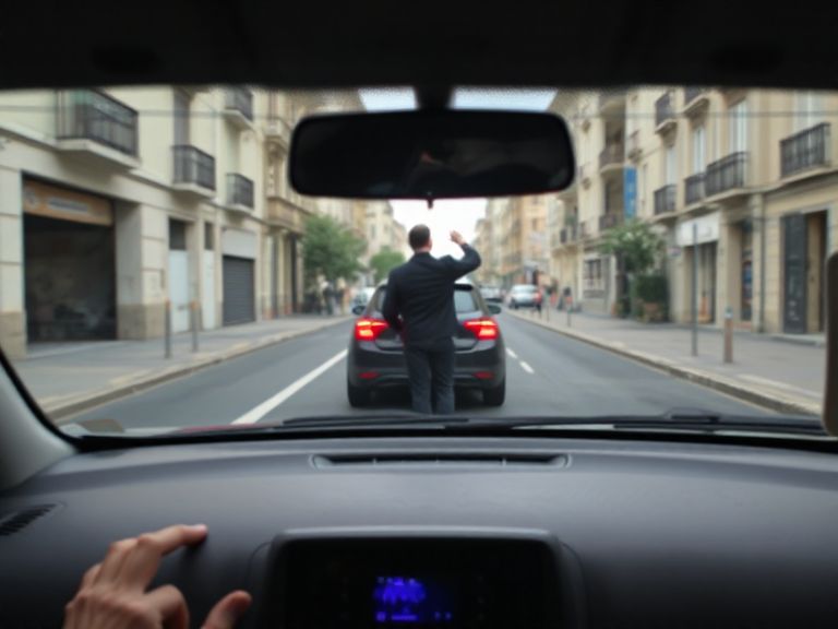

El conductor de un vehículo parado o estacionado en una vía, o que procede de las vías de acceso, de sus zonas de servicio o de una propiedad colindante, y pretende incorporarse a la circulación, debe cerciorarse previamente, incluso siguiendo las indicaciones de otra persona si hace falta, de que puede hacerlo sin peligro para los demás usuarios, cediendo el paso y teniendo en cuenta su posición, trayectoria y velocidad, y lo advertirá con las señales obligatorias (RGC, art. 72.1). La advertencia óptica se hace como indica el artículo 109 (art. 72.3).
Quien sale a una vía pública por un camino exclusivamente privado debe asegurarse de que puede hacerlo sin peligro y a una velocidad que le permita detenerse en el acto, cediendo el paso a los vehículos que circulan por aquella, cualquiera que sea el sentido en que lo hagan (art. 72.2). Incorporarse sin ceder el paso es infracción grave (art. 72.5).
Persona haciendo señales a un coche en la calzada, vista desde atrás
Persona haciendo señales a un coche en la calzada, vista desde atrás: se puede seguir sus indicaciones al incorporarse. Ilustración generada con IA, solo orientativa.
La trampa del examen: saliendo de un camino privado cedes a todos, vengan por donde vengan, y a una velocidad que te permita detenerte en el acto: no existe la «prioridad por la derecha» frente a quien circula por la vía pública. Y la señal de ceda el paso (R-1) en la salida solo refuerza lo que ya es la regla.

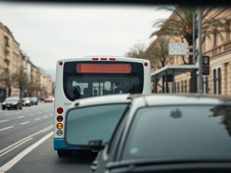

Con independencia de la obligación de quien se incorpora, los demás conductores facilitarán la maniobra en la medida de lo posible, especialmente si se trata de un vehículo de transporte colectivo de viajeros que pretende incorporarse desde una parada señalizada (RGC, art. 73.1). En los poblados, los conductores de los demás vehículos deben desplazarse lateralmente, si es posible, o reducir su velocidad, llegando a detenerse si fuera preciso, para que los vehículos de transporte colectivo puedan reanudar la marcha a la salida de las paradas señalizadas (art. 73.2). Esto no modifica la obligación del conductor del autobús de adoptar las precauciones necesarias, después de anunciar con sus indicadores de dirección que va a reanudar la marcha (art. 73.3).
Autobús saliendo de su parada junto a la calzada
Autobús saliendo de su parada junto a la calzada. Ilustración generada con IA, solo orientativa.
La trampa del examen: facilitar no es ceder la prioridad: el autobús sigue obligado a cerciorarse; tú estás obligado a ayudarle. Y la obligación de facilitar rige en poblado y desde paradas señalizadas, no en cualquier punto.

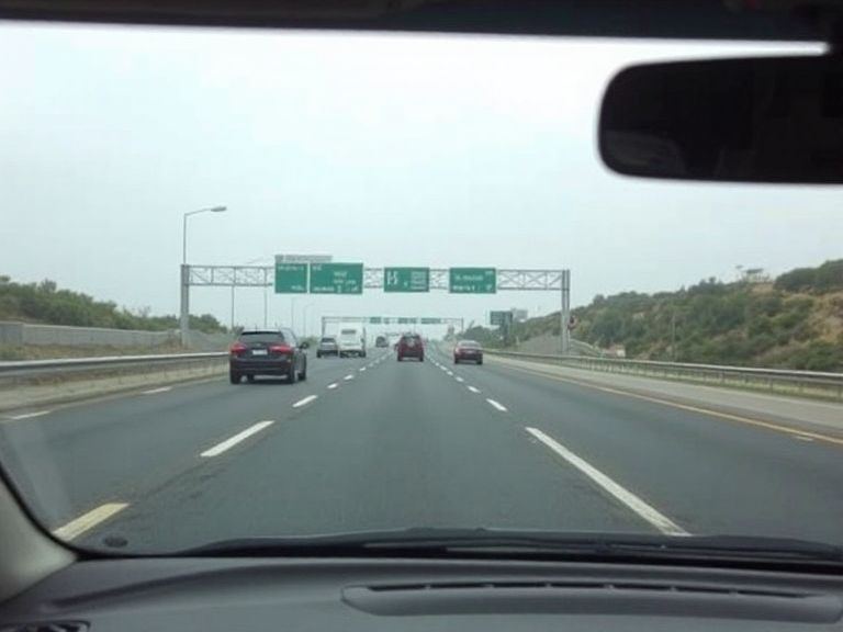

Autovía con pórtico de señalización a lo lejos
Autovía con pórtico de señalización a lo lejos. Ilustración generada con IA, solo orientativa.
La trampa del examen: frenar en el carril de circulación para tomar la salida es incorrecto: reduces dentro del carril de deceleración. Y si te pasas la salida, no hay vuelta atrás: seguir hasta la siguiente (véase el tema 24).
