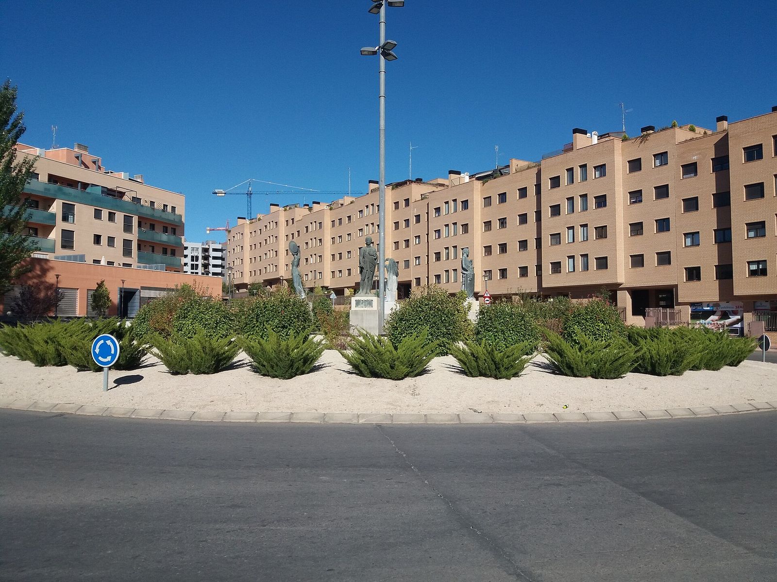

4. Glorietas: dentro manda quien ya circula
Tres reglas separadas, cada una con su artículo. El tráfico de la glorieta gira dejando a tu izquierda el centro de la plaza (RGC, art. 43.2). Quien está en la vía circular tiene preferencia sobre el que pretende acceder (art. 57.1.c). Y entras cediendo en el sentido del artículo 58.1: sin obligar a nadie del anillo a frenar o desviarse.

Dentro del anillo, cambiar de carril obliga a «respetar la prioridad del que circule por el carril que se pretende ocupar» (RGC, art. 74.2). Por eso, para salir desde el carril interior cruzas el exterior y cedes a quien va por él. Cada cambio y la salida se avisan con el intermitente del lado al que te desplazas, y lo apagas en cuanto el vehículo ha tomado la nueva trayectoria (art. 109.2.a).
Glorieta en Teruel vista desde un acceso
Glorieta en Teruel vista desde un acceso: quien entra cede el paso al tráfico que ya circula por el anillo. Foto: MiguelAlanCS, CC BY-SA 4.0, Wikimedia Commons.
Dos detalles que se olvidan. En una glorieta con selección de carril, las flechas del carril de acceso (marca M-5.7) indican qué salidas puedes tomar desde él: si señalan varias, puedes tomar cualquiera de ellas. Y en el paso de peatones de la salida, los peatones tienen prioridad: desde el 1 de octubre de 2026 el artículo 65.1.a la extiende a «pasos para peatones debidamente señalizados, aceras y demás zonas peatonales».
La trampa del examen: la prioridad en el anillo es de quien ya circula, no de quien viene por tu derecha, y no depende del carril: un autobús o una bicicleta dentro tienen la misma preferencia que un coche. Dentro tampoco «ya soy de la glorieta» te da paso sobre quien va por el otro carril cuando cambias.
Una glorieta puede tener señal propia en la entrada; entonces vale lo que diga la señal. El caso completo, con un ejemplo resuelto de dos carriles y una salida, en quién tiene prioridad en una glorieta.
