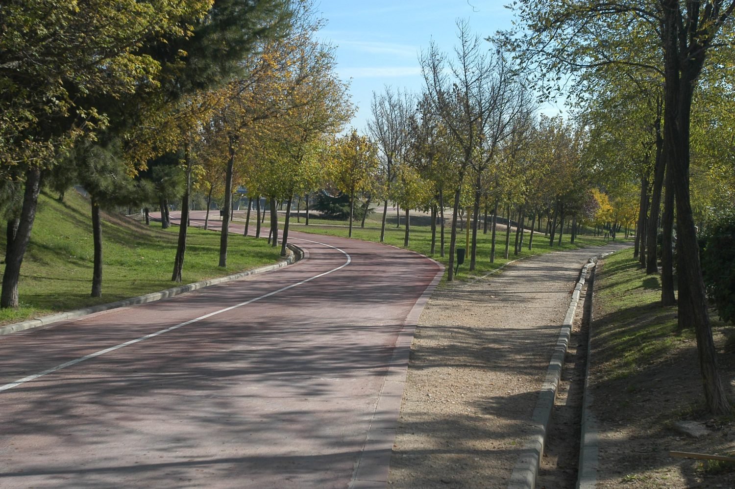

Sendero de parque con carril bici y paseo peatonal
Senda de parque con carril bici y paseo peatonal. Foto: Diario de Madrid, CC BY 4.0, Wikimedia Commons.

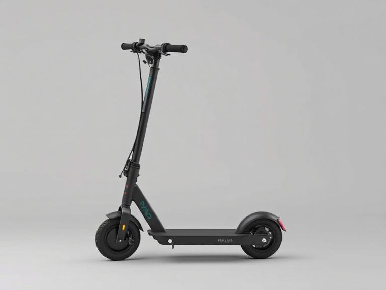

Patinete eléctrico visto de lado
Patinete eléctrico visto de lado. Ilustración generada con IA, solo orientativa.
La trampa del examen: el casco es obligatorio en el VMP en todo tipo de vías, y la edad mínima de 15 años es una regla nueva del reglamento, no una opción municipal. Y el aviso se hace siempre con el brazo, no con los intermitentes.

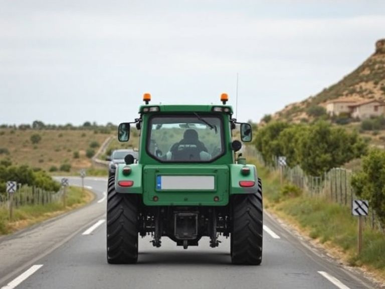

Tractor agrícola circulando por una carretera
Tractor agrícola circulando por una carretera. Ilustración generada con IA, solo orientativa.
La trampa del examen: un tractor agrícola es un vehículo especial aunque sirva en el campo y no en obras: la maquinaria agrícola entra en la definición. No hay colores ni horarios fijos que lo identifiquen: lo define su construcción y su uso.

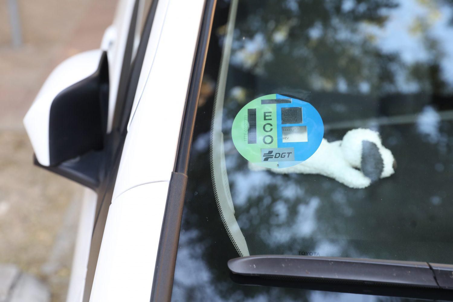

5. Distintivos ambientales y zonas de bajas emisiones
Una zona de bajas emisiones (ZBE) es el ámbito delimitado por una Administración pública, de carácter continuo, en el que se aplican restricciones de acceso, circulación y estacionamiento de vehículos para mejorar la calidad del aire y mitigar las emisiones de gases de efecto invernadero, según la clasificación de los vehículos por su nivel de emisiones (Ley 7/2021, art. 14.3). Los municipios de más de 50.000 habitantes y los territorios insulares deben establecerlas; también los de más de 20.000 habitantes cuando se superen los valores límite de contaminantes de calidad del aire. Las restricciones se aplican según la clasificación del anexo II.E del Reglamento General de Vehículos (Real Decreto 1052/2022, art. 5), y desde octubre de 2026 el reglamento de circulación recoge que las autoridades pueden restringir total o parcialmente la entrada y circulación de vehículos en las ZBE y zonas de prioridad residencial (RGC, art. 157).
La clasificación ambiental (RGV, anexo II.E):
DistintivoQué vehículos
0 emisionesEléctricos de batería, de autonomía extendida, de hidrógeno, híbridos enchufables con al menos 40 km de autonomía eléctrica y de pila de combustible
ECOHíbridos enchufables con menos de 40 km, híbridos no enchufables, y los de gas natural o GLP, que además cumplan los criterios de la C
CGasolina Euro 4, 5 o 6, o diésel Euro 6 (turismos y furgonetas)
BGasolina Euro 3, o diésel Euro 4 o 5 (turismos y furgonetas)
A (sin distintivo)El que no cumple los requisitos para 0, ECO, C o B
Distintivo ambiental en el parabrisas de un turismo
Distintivo ambiental en el parabrisas de un turismo. Foto: Diario de Madrid, CC BY 4.0, Wikimedia Commons.
Señal de zona de bajas emisiones (ZBE) a la entrada de una ciudad
Señal de zona de bajas emisiones (ZBE) a la entrada de una ciudad. Esquema de DrivingLingo.
Cuando se permite el acceso de vehículos motorizados, se prioriza el de los vehículos cero emisiones, y solo en casos debidamente justificados se pueden establecer excepciones a las restricciones (RD 1052/2022, art. 5).
La trampa del examen: el distintivo no es un permiso, es una clasificación: la restricción la fija cada ayuntamiento en su ZBE. Los vehículos sin distintivo tienen las restricciones más duras; los ECO y los cero emisiones, las mayores facilidades. Y el ECO es para híbridos y gas, no para cualquier vehículo «ecológico».
