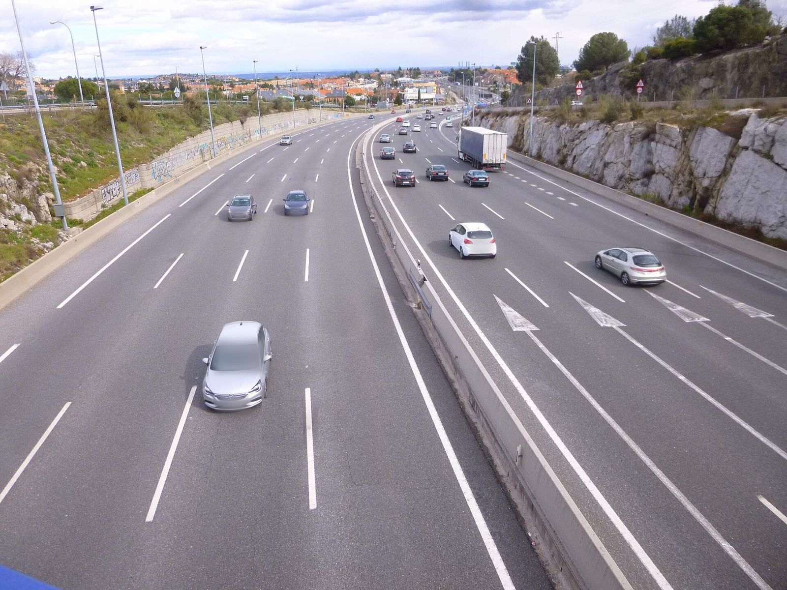

Está prohibido circular por autopistas y autovías con vehículos de tracción animal, bicicletas, ciclomotores y vehículos para personas de movilidad reducida. Hay una excepción: los ciclistas mayores de 14 años pueden circular por el arcén de las autovías, salvo que una señal lo prohíba por razones justificadas de seguridad vial, en cuyo caso un panel informa del itinerario alternativo (RGC, art. 38.1). Los animales tampoco pueden circular por ellas (art. 128).
Autopista de varios carriles por sentido con mediana, vista desde un paso elevado
Autopista con calzadas separadas y mediana. Foto: JT Curses, CC BY-SA 4.0, Wikimedia Commons.
Novedad de octubre de 2026: el artículo 38.4 se reescribe: los vehículos de movilidad personal (VMP) no pueden circular por autopistas y autovías ni por travesías, ni por vías interurbanas y túneles urbanos, salvo que se trate de vías ciclistas, carriles bici, carriles bici protegidos, pistas bici, sendas ciclables y vías en las que esté prohibida la circulación de vehículos de motor, siempre que la señalización no lo prohíba. El Real Decreto 518/2026 es la fuente.
La trampa del examen: el acceso a las propiedades colindantes es lo que distingue la autopista de la autovía: en la autopista no lo tienen; en la autovía es limitado. Las dos tienen calzadas separadas y ningún cruce a nivel. Y la bicicleta solo entra, con 14 años cumplidos, por el arcén de la autovía, nunca por el de la autopista.

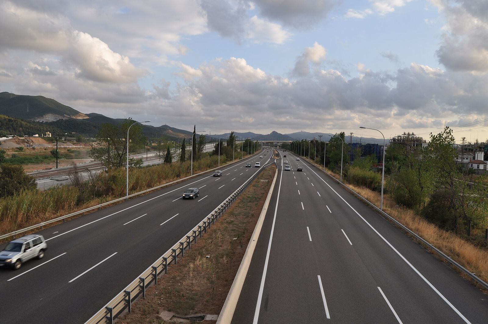

Fuera de poblado, en calzadas con más de un carril para tu sentido, el conductor de un automóvil o de un vehículo especial de más de 3.500 kg circula normalmente por el carril de más a la derecha; puede usar los demás cuando las circunstancias del tráfico o de la vía lo aconsejen, a condición de no entorpecer la marcha de otro vehículo que le siga. También debe circular por la calzada y no por el arcén, salvo por razones de emergencia (RGC, art. 31.1). En calzadas de tres o más carriles, los camiones y furgones de más de 3.500 kg, los vehículos especiales sin obligación de ir por el arcén y los conjuntos de más de siete metros circulan normalmente por el más a la derecha y pueden usar el inmediato (art. 31.2).
Los carriles para vehículos de alta ocupación (VAO) se habilitan para motocicletas, turismos y vehículos mixtos adaptables, y están prohibidos al resto, incluidos los turismos con remolque. Un vehículo con una sola persona puede usarlos si lleva la señal V-15 o la tarjeta de estacionamiento de personas con discapacidad que presenten movilidad reducida (art. 35.2.a); también los autobuses de más de 3.500 kg, sea cual sea su ocupación. Los tramos con VAO se publican en la forma del artículo 39.4.
Autovía A-6 con el carril reservado de alta ocupación junto a los carriles generales
Autovía A-6 con el carril reservado de alta ocupación junto a los carriles generales. Foto: Zarateman, CC0, Wikimedia Commons_a_su_paso_por_Torrelodones.jpg).
Novedad de octubre de 2026: hasta el 30 de septiembre, el carril VAO con un solo ocupante exigía la señal V-15. Desde el 1 de octubre de 2026, también vale la tarjeta de estacionamiento para personas con discapacidad con movilidad reducida. El artículo 35.2.a lo recoge tras el Real Decreto 518/2026.
La trampa del examen: un turismo con remolque no puede usar el carril VAO, aunque vaya lleno de ocupantes: el carril está limitado a motocicletas, turismos y mixtos adaptables. Y el carril derecho es el normal, no el de «los lentos»: el resto se usa solo si hace falta y sin entorpecer.

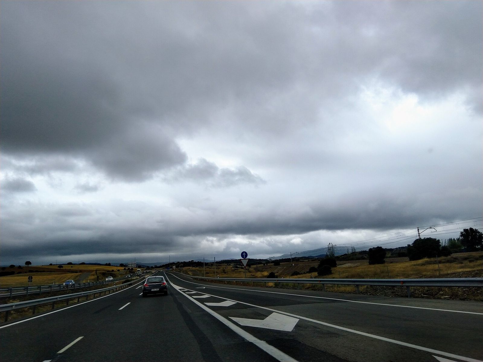

Para salir, debes circular con suficiente antelación por el carril más próximo a la salida y entrar lo antes posible en el carril de deceleración, si existe (art. 77). Está prohibida la marcha atrás en autopistas y autovías (art. 80.3), y el cambio de sentido, salvo en lugares habilitados (art. 79.1). Las señales de preseñalización de salida se colocan, como norma general, a 500 metros en autopistas y autovías (art. 146.2.d).
Vista desde el coche de una autovía con un ramal de incorporación a la derecha
Autovía con un ramal de incorporación a la derecha. Foto: Jelger, CC BY 2.0, Wikimedia Commons.jpg).
La trampa del examen: en el carril de aceleración no tienes prioridad: sigues cediendo el paso a quien ya circula. El carril de deceleración existe para que frenes lejos de quienes siguen a 120, no para frenar en la calzada.

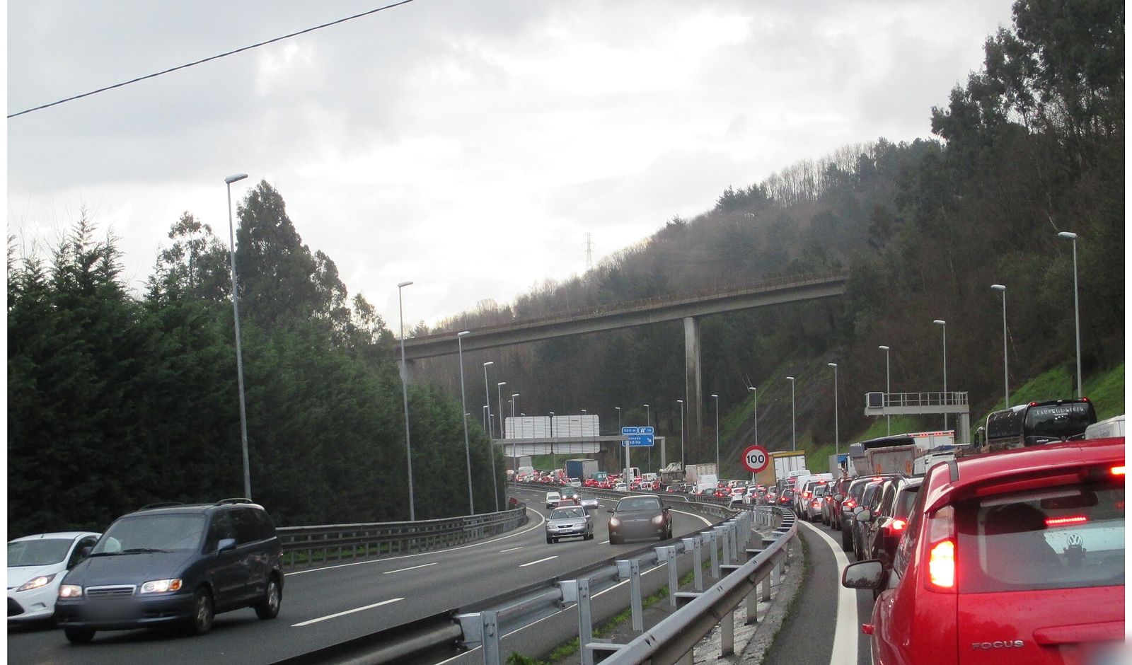

Cuando en una autopista o autovía los vehículos circulan a paso de peatón o se detienen por una retención, deben orillarse de manera que dejen un espacio libre para el paso de vehículos prioritarios: el carril de emergencia (RGC, art. 32.1). Con dos carriles en tu sentido, se forma en el centro, entre los dos. Con tres o más carriles, entre el de más a la izquierda y el contiguo: los del carril izquierdo se pegan lo más posible a la izquierda y los de los demás carriles, lo más posible a la derecha.
Retención de vehículos en una vía rápida de dos carriles por sentido
Retención en una vía rápida de dos carriles por sentido: ahí se forma el carril de emergencia entre los dos carriles. Foto: User:Javierme Javier Mediavilla Ezquibela, CC BY 4.0, Wikimedia Commons.
Cuando la nieve dificulta la circulación en autopistas y autovías, está prohibido adelantar y es obligatorio circular por el carril más a la derecha, pudiendo usar su contiguo en tramos de tres o más carriles; el resto de carriles de la izquierda quedan expeditos para vehículos de emergencia y quitanieves (art. 32.2). Las restricciones a camiones y otros vehículos por festividades, vacaciones o desplazamientos masivos se publican en el BOE con una antelación mínima de ocho días hábiles, salvo casos imprevistos (art. 39.2 y 39.4).
Novedad de octubre de 2026: el artículo 32, que antes regulaba el uso de los carriles de camiones en calzadas de tres o más carriles (esa regla sigue, ahora en el artículo 31.2), pasa a regular los carriles de emergencia y la circulación con nieve. Lo recoge el Real Decreto 518/2026 y el artículo 69 lo conecta con el comportamiento ante vehículos prioritarios.
La trampa del examen: el carril de emergencia no se deja «por la derecha, en el arcén»: se forma entre carriles, en el centro con dos, junto al izquierdo con tres o más. Y con nieve no adelantas, aunque el de delante vaya despacio. Las restricciones programadas se publican con ocho días hábiles de antelación, no con uno.
