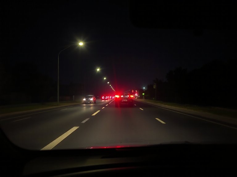

La obligación legal es clara: las largas se sustituyen por las de cruce tan pronto como se aprecie la posibilidad de deslumbrar, y la misma precaución se guarda respecto de los conductores que circulan en tu mismo sentido y pueden ser deslumbrados a través del retrovisor (RGC, art. 102.1 y 102.2). Si te deslumbran a ti, reduces la velocidad lo necesario, incluso hasta detenerte (art. 102.3).
La guía de la DGT añade cómo funciona el ojo: tarda en adaptarse de la luz a la oscuridad; las gafas de sol dejan aún menos luz; con la edad llega menos luz a la retina y se tarda más en recuperarse del deslumbramiento. Si te deslumbran, no mires los faros: alarga la ceguera temporal.

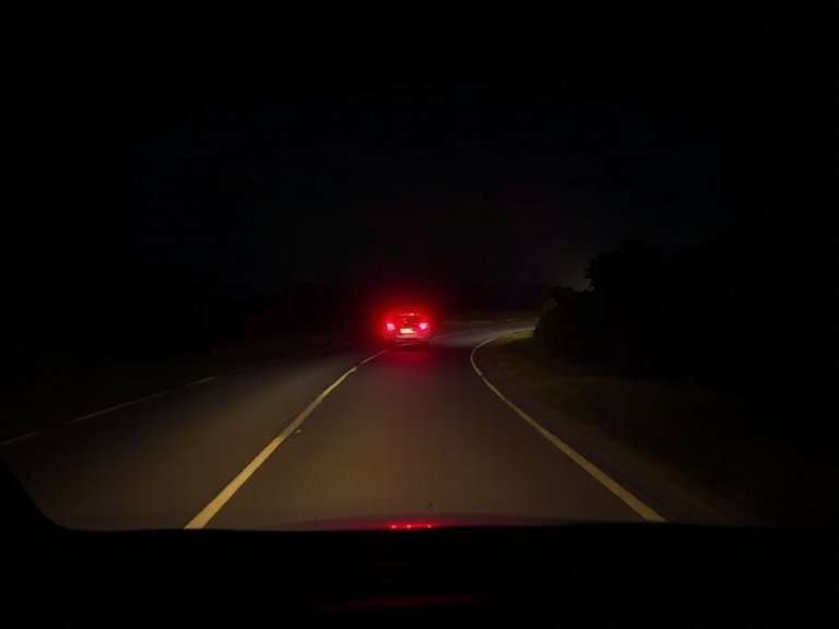

Carretera de noche con un turismo cerca por delante mostrando las luces traseras
Carretera de noche con un turismo cerca por delante mostrando las luces traseras. Ilustración generada con IA, solo orientativa.
La trampa del examen: mirar los faros que te deslumbran no ayuda a recuperar la vista: alarga la ceguera temporal. Y también deslumbras por el retrovisor a quien va delante: cambia a cruce aunque vayas detrás.

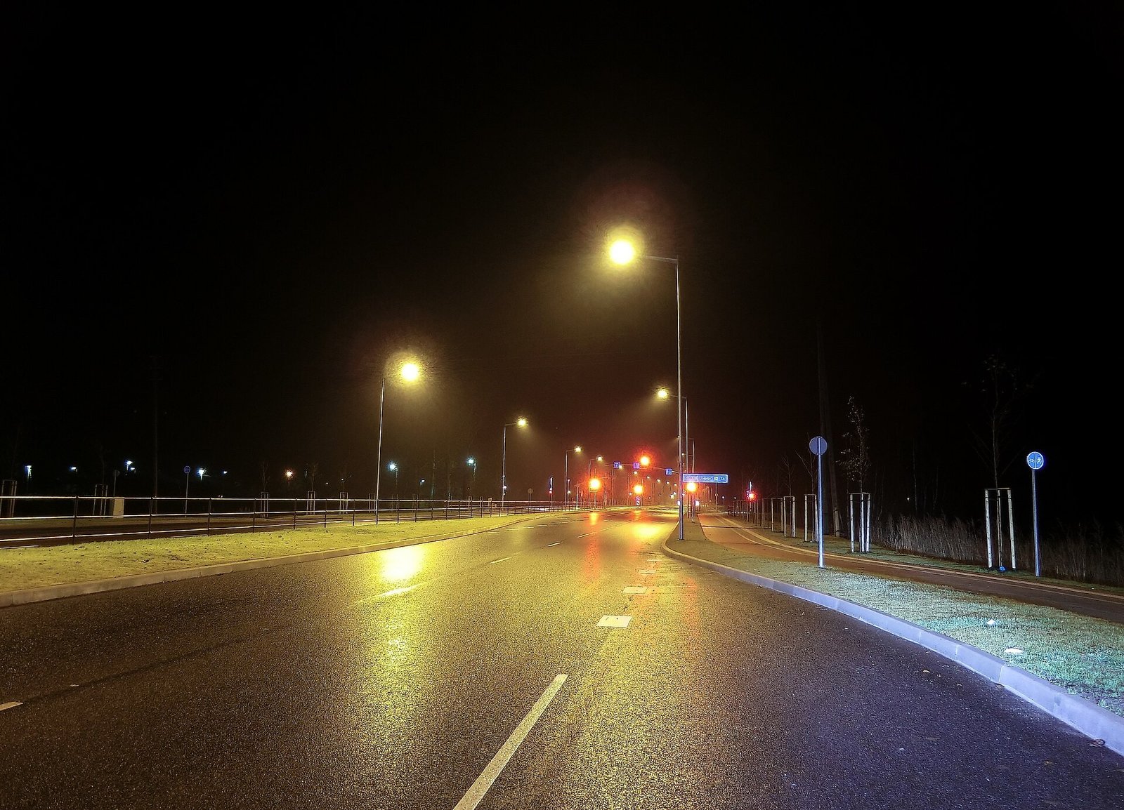

La madrugada es la hora de menos alerta: el reloj biológico lo impone aunque hayas dormido. Las luces traseras del vehículo de delante muestran lo que decide hacer, no el trazado de la carretera. Con más velocidad y menos luz, la atención se concentra en el centro: el efecto túnel oculta peatones, animales y señales laterales. Los animales salvajes se mueven al anochecer y al amanecer y solo se ven por el brillo de sus ojos: hay que reducir la velocidad (Manual del Permiso B, «El estado del conductor» y «Velocidad y distancias»). La velocidad debe permitirte detenerte dentro de tu campo de visión, que de noche es lo que alcanza el haz de las luces (art. 45).
Luces traseras de un vehículo por delante en una carretera oscura con curvas
Luces traseras de un vehículo por delante en una carretera oscura con curvas. Ilustración generada con IA, solo orientativa.
Carretera vacía iluminada por farolas de noche
Carretera vacía iluminada por farolas de noche. Foto: ---=XEON=---, CC BY 3.0, Wikimedia Commons.
La trampa del examen: haber dormido bien no te libra de la madrugada: es la hora de menos alerta. Y los animales no se ven hasta tenerlos encima: reducir la velocidad es la única defensa.
