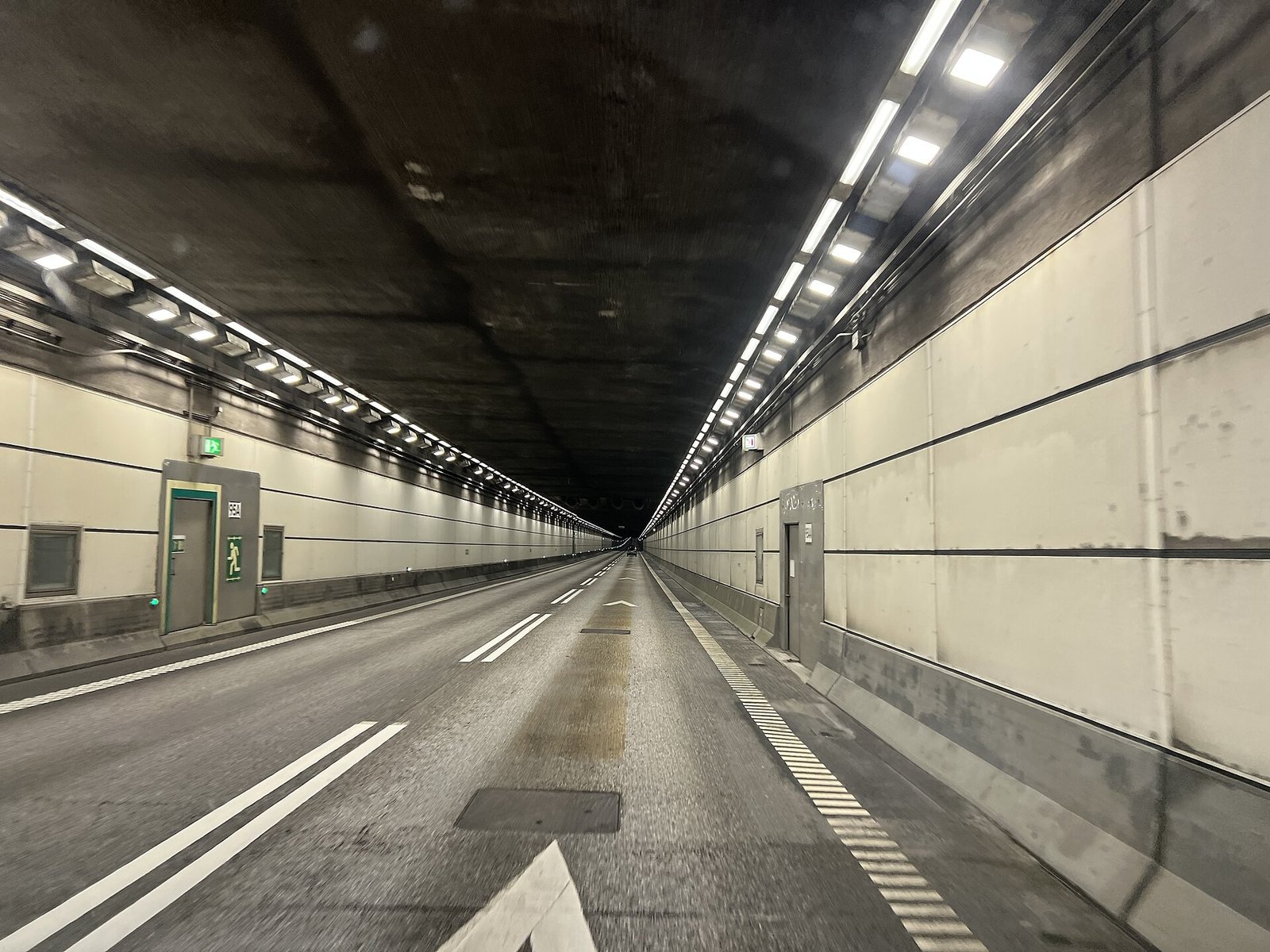

1. Túneles y pasos inferiores
En los túneles, pasos inferiores y tramos con la señal S-5, el alumbrado va encendido a cualquier hora: es la obligación del artículo 98.1 del Reglamento General de Circulación (RGC) (RGC, art. 98.1). Se llevan encendidas las luces de posición y, si el vehículo mide más de 2,10 m de ancho, las de gálibo (art. 99.1). Si el túnel está suficientemente iluminado, además de las de posición llevas las de cruce (art. 101.1); si está insuficientemente iluminado, las largas, salvo que debas usar las de cruce para no deslumbrar (art. 100.1).

En el túnel aplicas con rigor las normas que le afectan: se prohíbe parar, estacionar, cambiar el sentido de la marcha, marchar hacia atrás y adelantar, y debes mantener, cuando no pretendes adelantar, una distancia con el vehículo precedente de al menos 100 metros o cuatro segundos (150 metros o seis segundos si superas los 3.500 kg) (art. 95.6). Adelantar solo está prohibido si en tu sentido dispones de un único carril (art. 87.1.d): con dos o más carriles en tu sentido y sin señal que lo prohíba, puedes, y la longitud del túnel no cuenta.
Interior de un túnel de carretera bien iluminado
Interior de un túnel de carretera bien iluminado. Foto: Lukas Beck, CC BY 4.0, Wikimedia Commons.
La trampa del examen: de día también enciendes las luces en el túnel, aunque esté bien iluminado: lo que cambia es cuáles. Y las señales de emergencia: S-980 indica la situación de una salida de emergencia; S-990, su dirección y distancia.

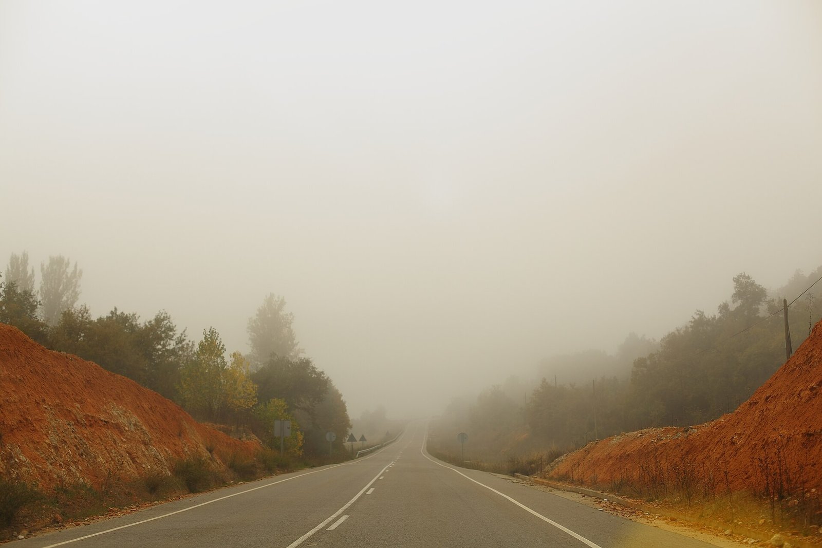

2. Niebla
Con niebla, lluvia intensa, nevada o nubes de humo o de polvo que reducen sensiblemente la visibilidad, el alumbrado es obligatorio también de día (RGC, art. 106.1). La luz antiniebla delantera puede usarse sola, con las de cruce o con las de carretera, solo en esos casos o en tramos de vías estrechas con muchas curvas, de calzada de 6,50 m o menos señalizados con señales de sucesión de curvas; la trasera solo con condiciones especialmente desfavorables, como niebla espesa o lluvia muy intensa (art. 106.2).
La velocidad debe adaptarse: debes poder detenerte dentro de tu campo de visión (art. 45), y el reglamento enumera entre los casos de moderar la velocidad los de circular por pavimento deslizante o con riesgo de proyectar agua o gravilla a otros (art. 46). Un vehículo inmovilizado con visibilidad reducida lleva encendidas las luces de posición; de día y con buena visibilidad, no hace falta (art. 105.1).
Carretera convencional con niebla densa, vista desde el coche
Carretera convencional con niebla densa. Foto: Apetitu, CC BY 2.0, Wikimedia Commons.jpg).
La trampa del examen: la antiniebla trasera no es para cualquier niebla: solo con niebla espesa o condiciones similares; si no, deslumbra al que va detrás. Y la señal de 90 no autoriza ir a 90 con niebla densa: el límite es un máximo, no una velocidad recomendada.

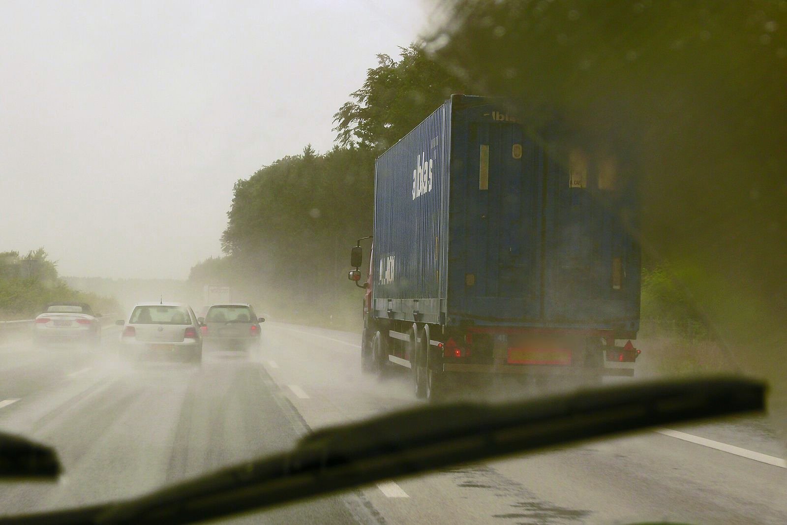

3. Lluvia y aquaplaning
Con la calzada mojada, la adherencia y el frenado empeoran y necesitas más distancia para detenerte. El reglamento exige dejar con el vehículo precedente un espacio libre que permita detenerte en un frenado brusco, teniendo en cuenta especialmente la velocidad y las condiciones de adherencia y frenado (RGC, art. 54.1).
El aquaplaning es el fenómeno por el cual el neumático flota sobre el agua, según la guía técnica de la DGT. El estado de los neumáticos es parte de la prevención: lo tienes en el tema 19.
Autopista bajo lluvia intensa vista desde el parabrisas, con un camión por delante
Autopista bajo lluvia intensa, con un camión por delante. Foto: Manfred&Barbara Aulbach, CC BY-SA 3.0, Wikimedia Commons.

La trampa del examen: mojado no significa solo «frenar antes»: la distancia de detención aumenta. Y la señal de pavimento deslizante (P-19) avisa y te pide moderar la velocidad; no impone un límite por sí misma.

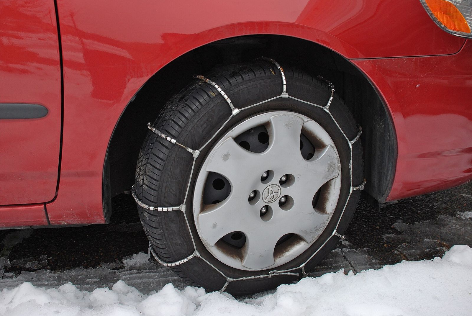

Con nieve, las cadenas u otros dispositivos antideslizantes autorizados se colocan sobre, al menos, una rueda motriz a cada lado del vehículo, o se utilizan neumáticos especiales (Reglamento General de Vehículos, art. 12.5.2). La señal R-412 obliga a no proseguir sin cadenas para nieve u otros dispositivos autorizados. La señal S-21 indica la transitabilidad del puerto o tramo de montaña definido en la parte superior: léela antes de subir.

Cadenas de nieve montadas en la rueda de un turismo sobre nieve
Cadenas de nieve montadas en la rueda de un turismo sobre nieve. Foto: Steve Morgan, CC BY-SA 3.0, Wikimedia Commons.

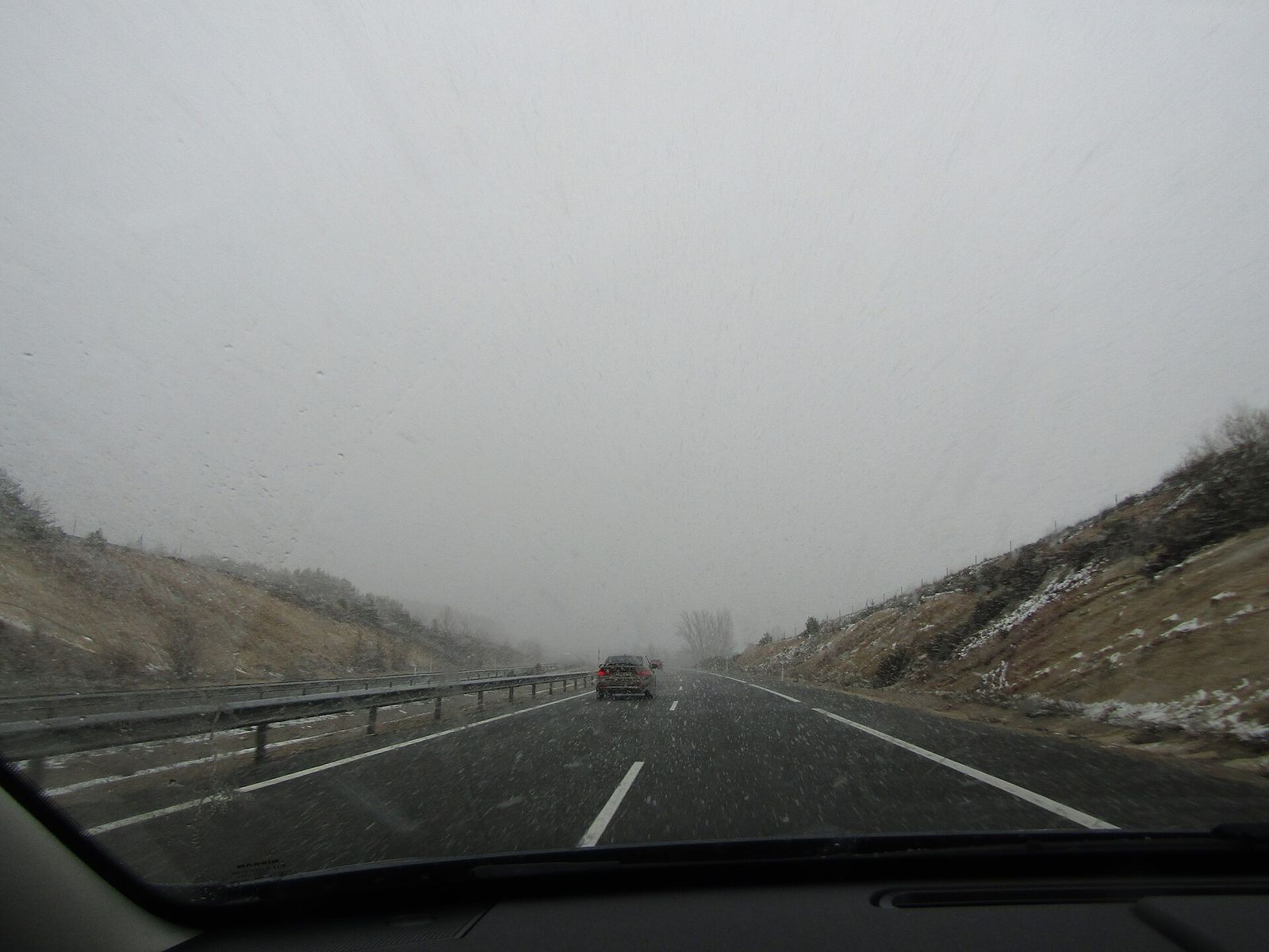

Autovía con nevada intensa y poca visibilidad, vista desde el parabrisas
Autovía con nevada intensa y poca visibilidad. Foto: Kolforn, CC BY-SA 4.0, Wikimedia Commons.JPG).
Cuando la nieve dificulta la circulación en autopistas y autovías, está prohibido adelantar y es obligatorio circular por el carril más a la derecha, pudiendo usar su contiguo en tramos de tres o más carriles; el resto de los carriles de la izquierda quedan libres para vehículos de emergencia y quitanieves (RGC, art. 32.2, regla nueva desde octubre de 2026; véase el tema 31).

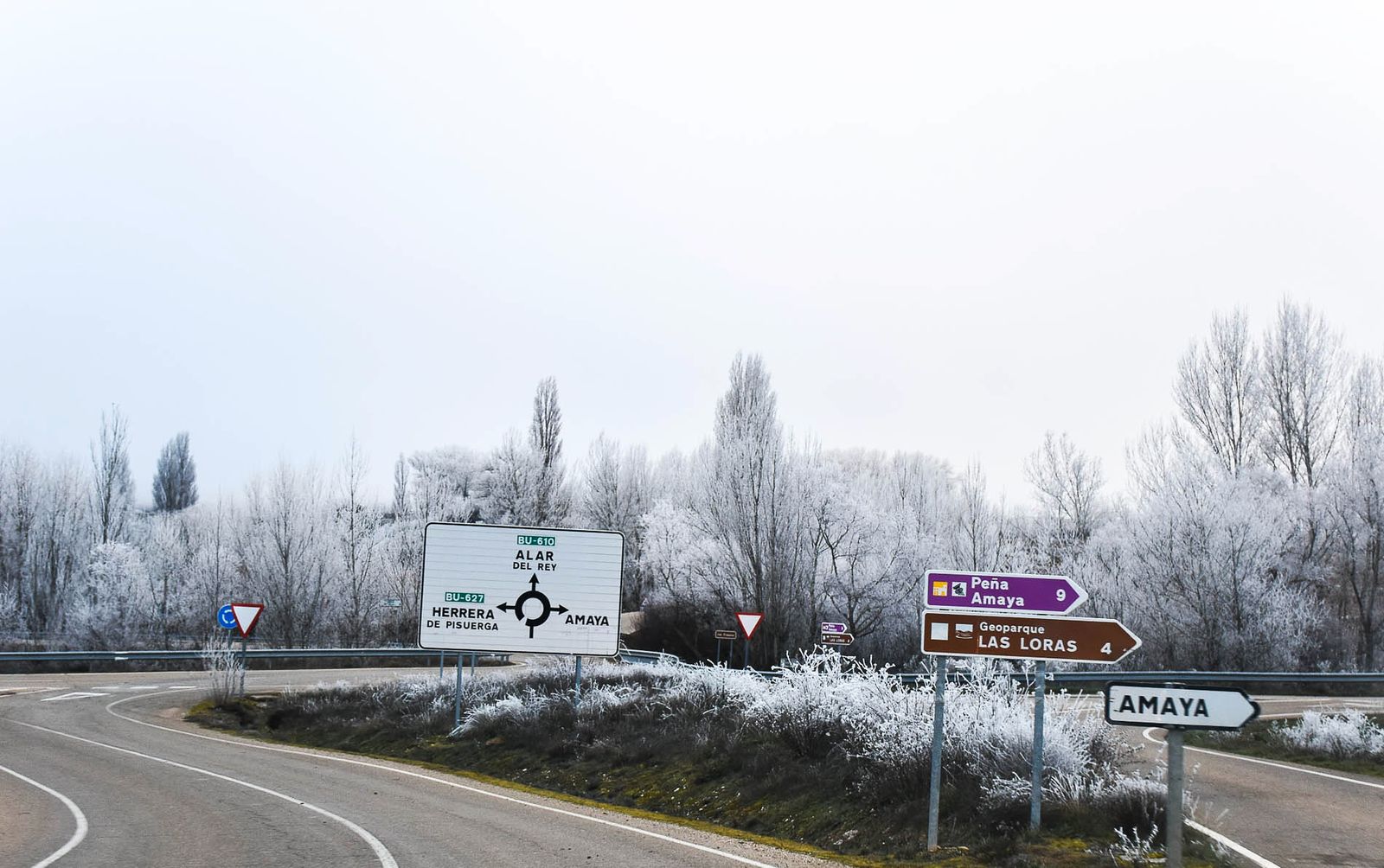

Según la guía técnica de la DGT (Manual del Permiso B), el hielo transparente («hielo negro») parece agua y los puentes se hielan antes que los tramos contiguos. Si el eje trasero derrapa, giras el volante hacia donde va la cola, sin frenazo ni acelerón.
Rotonda con escarcha en los árboles y el firme oscuro, que podría parecer mojado
Rotonda con escarcha en los árboles y el firme oscuro, que podría parecer mojado. Foto: MottaW, CC BY 4.0, Wikimedia Commons.
La trampa del examen: las cadenas van en el eje motor y a ambos lados, no en cualquier rueda. Y si derrapas del eje trasero, corriges hacia donde va la cola: ni frenazo ni acelerón.
