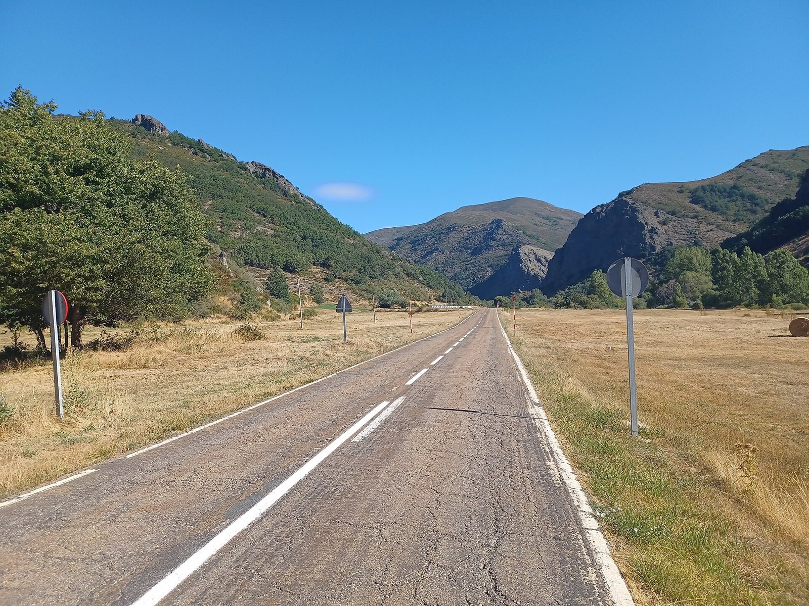

Carretera de doble sentido con línea central discontinua y líneas de borde, vista desde el carril derecho
Carretera de doble sentido con línea central discontinua y líneas de borde, vista desde el carril derecho. Foto: Simon Burchell, CC BY-SA 4.0, Wikimedia Commons.
La trampa del examen: «lo más cerca posible del borde» no significa pisar el arcén: el borde es el de la calzada, y el arcén queda fuera de ella. En una curva sin ver, dejar libre la mitad contraria no es una cortesía, es la norma, aunque no haya ninguna línea que lo indique.

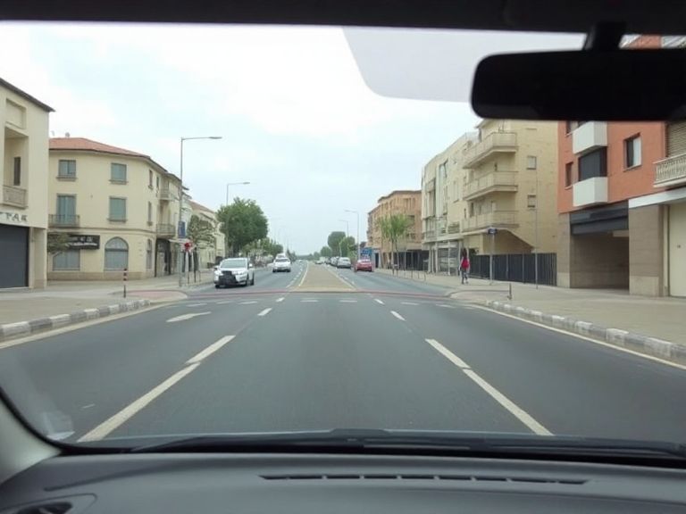

Dentro de poblado, en calzadas con al menos dos carriles para el mismo sentido delimitados por marcas longitudinales, y salvo en autopistas y autovías, puedes usar el carril que mejor convenga a tu destino, siempre que no obstaculices a los demás. Solo abandonas ese carril para prepararte a cambiar de dirección, adelantar, parar o estacionar (RGC, art. 33).
Para contar cuántos carriles tiene una calzada a estos efectos, no se cuentan los reservados a determinados vehículos o a ciertas maniobras (RGC, art. 34): una calzada con dos carriles normales y un carril reservado para autobuses se trata como de dos.

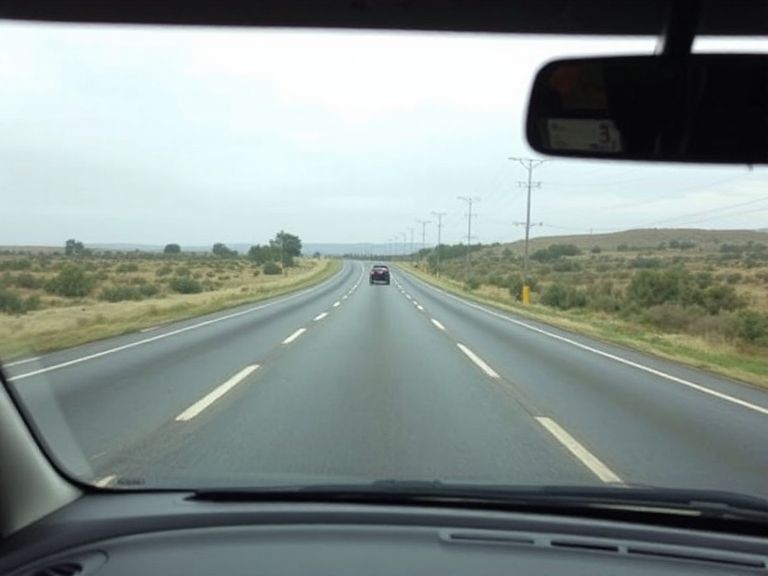

Carretera fuera de poblado con dos carriles en un sentido, vista desde el puesto de conducción
Carretera fuera de poblado con dos carriles en un sentido, vista desde el puesto de conducción. Ilustración generada con IA, solo orientativa.

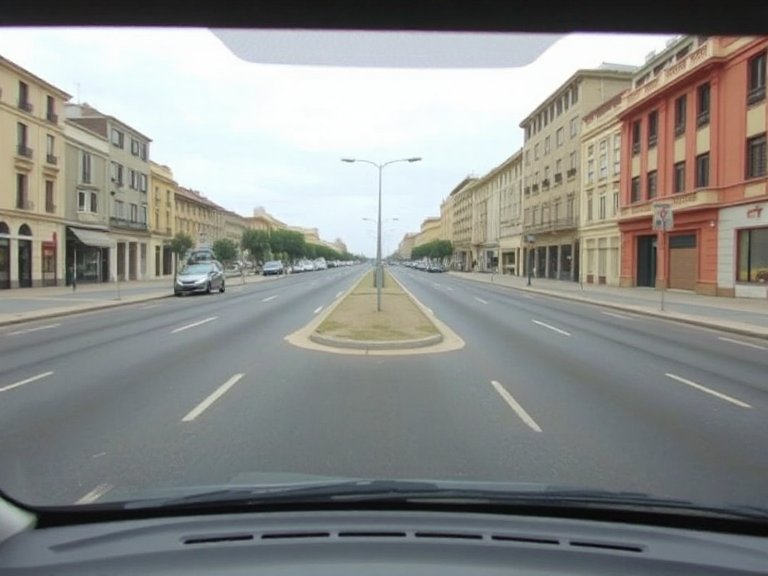

Calle urbana con dos carriles en el mismo sentido
Calle urbana con dos carriles en el mismo sentido. Ilustración generada con IA, solo orientativa.
Novedad de octubre de 2026: la regla de los tres o más carriles estaba hasta ahora en el artículo 32 del RGC. El Real Decreto 518/2026 la incorpora al apartado 2 del artículo 31 y reserva el artículo 32 a los carriles de emergencia en las retenciones, que se estudian en el tema 31.
La trampa del examen: en poblado «el carril que mejor convenga» no es una regla para dejarse ir: sigue prohibido ser un obstáculo, y solo lo abandonas para girar, adelantar, parar o estacionar. Y fuera de poblado el carril derecho es el normal, no un carril «para lentos».

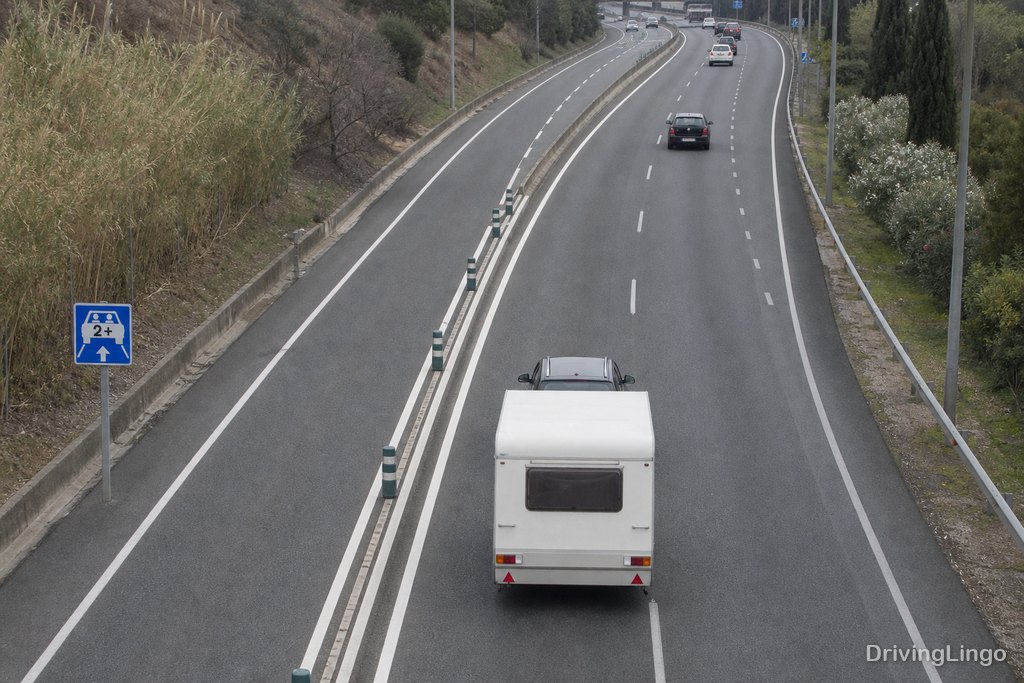

5. Carriles reservados y VAO
Algunos carriles se reservan a determinados vehículos o maniobras y se señalizan para ello. La norma de base es que su uso se ajusta a lo que indiquen las señales correspondientes (RGC, art. 35.1). El caso que más se pregunta es el carril VAO, de alta ocupación: se reserva a motocicletas, turismos y vehículos mixtos adaptables, y está prohibido a los demás vehículos y conjuntos, incluidos los turismos con remolque, así como a peatones, ciclos, ciclomotores, vehículos de movilidad personal, vehículos de tracción animal y animales (art. 35.2.a).
Puede entrar un vehículo autorizado aunque lo ocupe solo el conductor, si lleva la señal V-15 o la tarjeta de estacionamiento para personas con discapacidad con movilidad reducida; los autobuses de más de 3.500 kg y los articulados entran con independencia de su ocupación. El número de ocupantes exigido y los tramos los fija y publica la autoridad de tráfico (art. 35.2.b y d), y los vehículos de policía, extinción de incendios, protección civil, salvamento y asistencia sanitaria en servicio de urgencia pueden usar los carriles reservados (art. 35.2.c).
Autovía A-6 de seis carriles con un carril reservado separado por marcas, vista desde un paso elevado
Autovía A-6 de seis carriles con un carril reservado separado por marcas, vista desde un paso elevado. Ilustración generada con IA, solo orientativa.
Novedad de octubre de 2026: hasta el 30 de septiembre, circular con un solo ocupante por el VAO exigía la señal V-15. Desde el 1 de octubre vale también la tarjeta de estacionamiento para personas con discapacidad con movilidad reducida (RGC, art. 35.2.a, tras el Real Decreto 518/2026). Además, el apartado 3 del mismo artículo ya no habla de la circulación en sentido contrario: las infracciones de las reglas de uso de los carriles reservados son graves (art. 35.3, con el art. 76.c de la Ley de Tráfico), es decir, multa de 200 euros.
La trampa del examen: «con tres ocupantes puedo entrar con la caravana» es falso: el remolque excluye al turismo del carril VAO, vaya como vaya. Y la autorización para ir solo no la da cualquier tarjeta: es la de movilidad reducida, o la señal V-15.

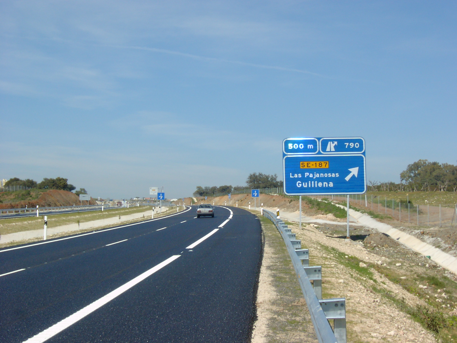

Autovía con arcén a la derecha, separado del carril por una línea blanca continua
Autovía con arcén a la derecha, separado del carril por una línea blanca continua. Foto: auriensano, CC BY-SA 4.0, Wikimedia Commons.

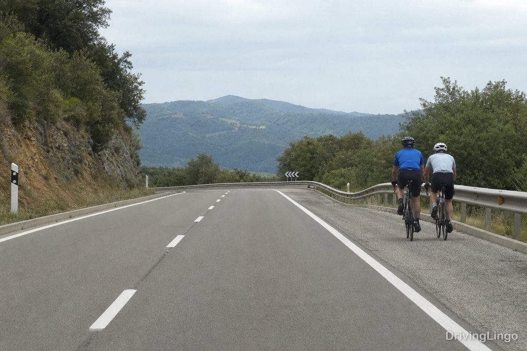

Ciclista circulando por el arcén de una carretera
Ciclista circulando por el arcén de una carretera. Ilustración generada con IA, solo orientativa.
