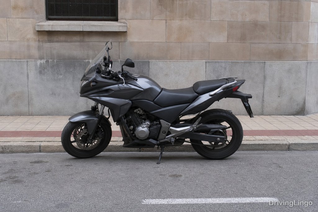

Motocicleta aparcada junto a la acera, vista de perfil
Motocicleta aparcada junto a la acera, vista de perfil. Ilustración generada con IA, solo orientativa.
