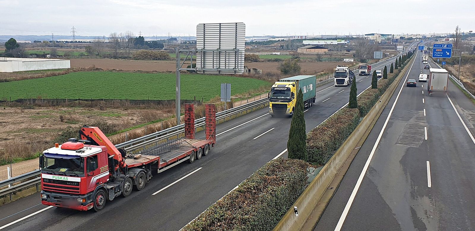

Camión articulado circulando por una autovía
Camión articulado en una autovía: 16,50 m de longitud máxima general. Foto: Txemari, CC0, Wikimedia Commons.

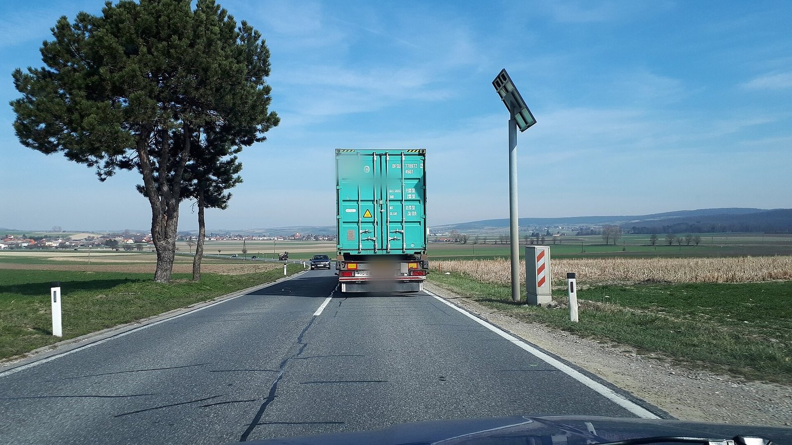

Camión con un contenedor circulando por una carretera rural
Camión con un contenedor circulando por una carretera rural. Foto: Naoag, CC BY-SA 4.0, Wikimedia Commons.
La trampa del examen: cargar o descargar en la calzada solo vale si no hay otro sitio, y nunca dejando mercancía en ella. Y una carga que tapa las luces o la matrícula es infracción aunque esté bien sujeta.

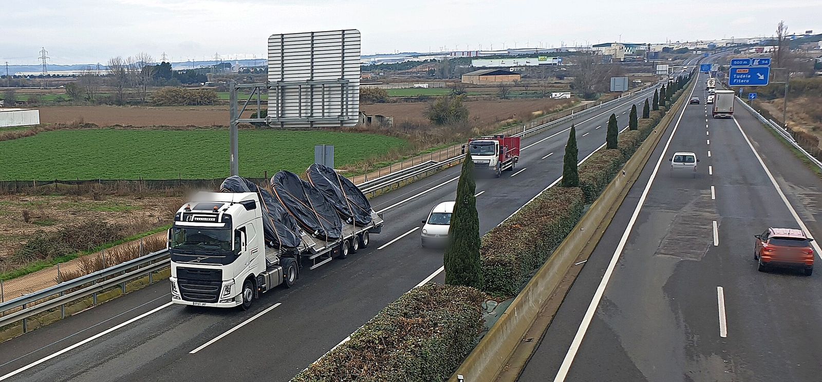

Camión con una carga especial circulando por una autovía
Transporte por carretera con carga especial. Foto: Txemari, CC0, Wikimedia Commons.
La trampa del examen: la señal V-20 no es solo de noche: la carga que sobresale por detrás la lleva siempre. De noche se añade la luz roja detrás o blanca delante, no se sustituye.

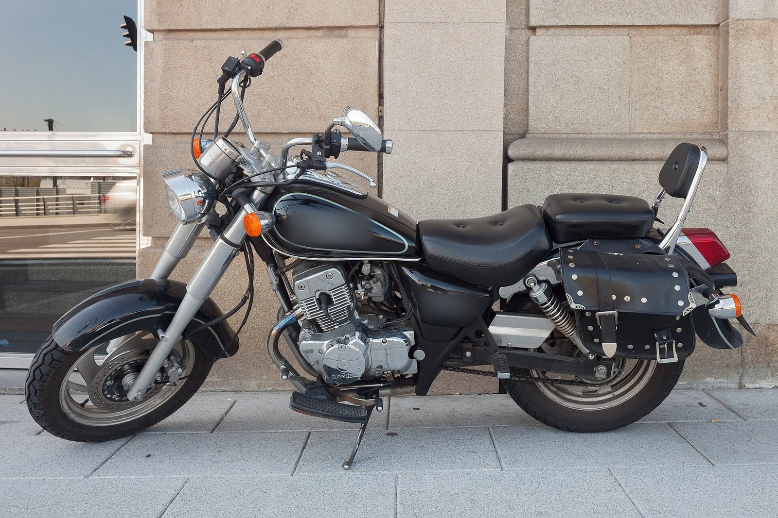

Moto estacionada de perfil junto a la acera
Moto estacionada junto a la acera. Foto: Luis Miguel Bugallo Sánchez (Lmbuga), CC BY-SA 3.0, Wikimedia Commons.
Novedad de octubre de 2026: el artículo 12 se reescribe. Desaparecen de él las reglas de los asientos infantiles y remolques de bicicletas (hoy en el artículo 154) y el casco de protección del pasajero debe ser homologado. El Real Decreto 518/2026 lo recoge desde el 1 de octubre.
La trampa del examen: un niño de 8 años solo puede ir de pasajero de una moto con su padre, madre o tutor, o un adulto autorizado por ellos, y con casco homologado. Y el remolque de una moto no puede llevar personas ni circular de noche.
